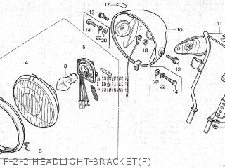

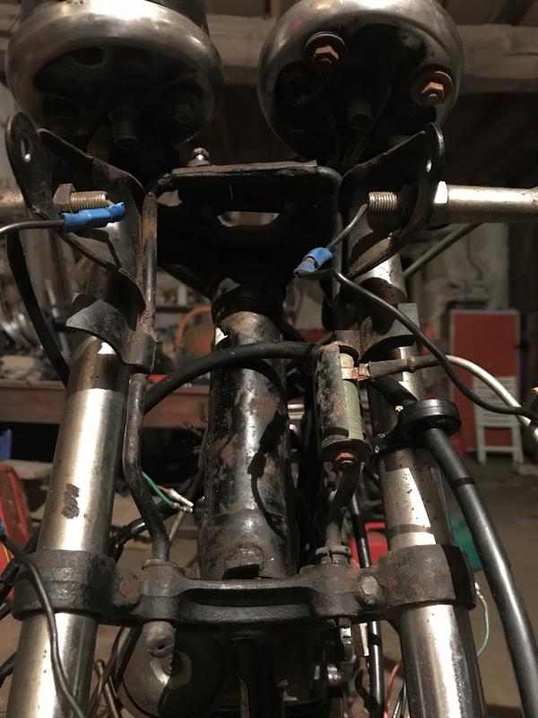

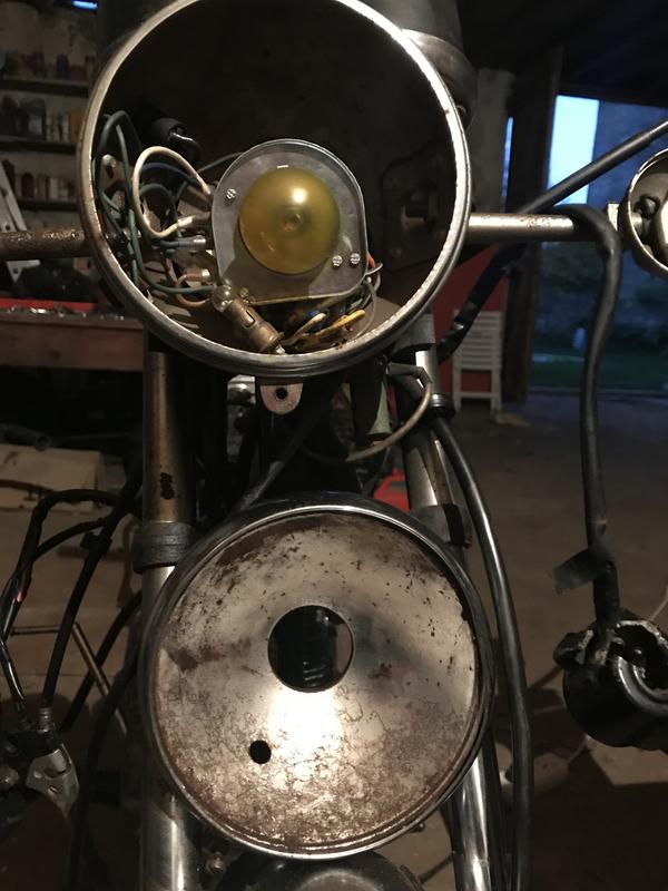

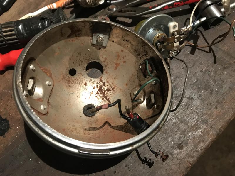

J'ai essayé de sortir la bougie, et entre deux pschit de WD 40 j'ai sorti le phare qui ne pouvait être celui d'origine puisque Marchal et pas Stanley :
Un petit trou en bas pour laisser passer quoi ?
Un autre trou sur le dessus avec deux fils qui sortent dedans, pour mettre une ampoule ou quoi d'autre ?
Enfin ce montage archaïque pour porter les deux compteurs et les supports de phare...
J'ai quand même vérifié sur les éclatés de CMSNL avant de dire une bêtise et j'ai bien fait :lol:
https://images.cmsnl.com/img/partslists/honda-cb125j-england-f-2-2-headlight-bracketf_medium3IMG01171545_6ae1.jpg
