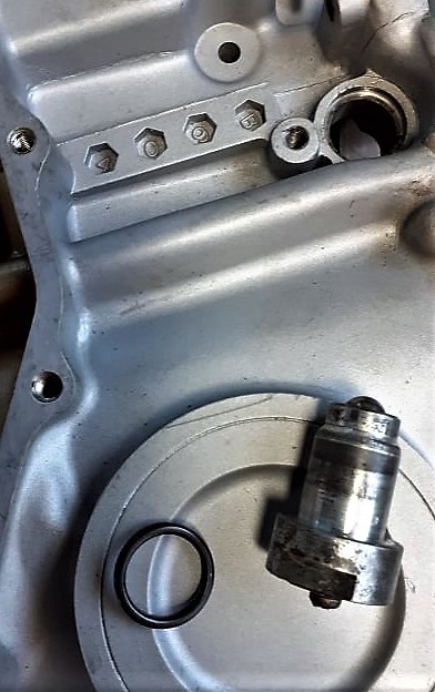

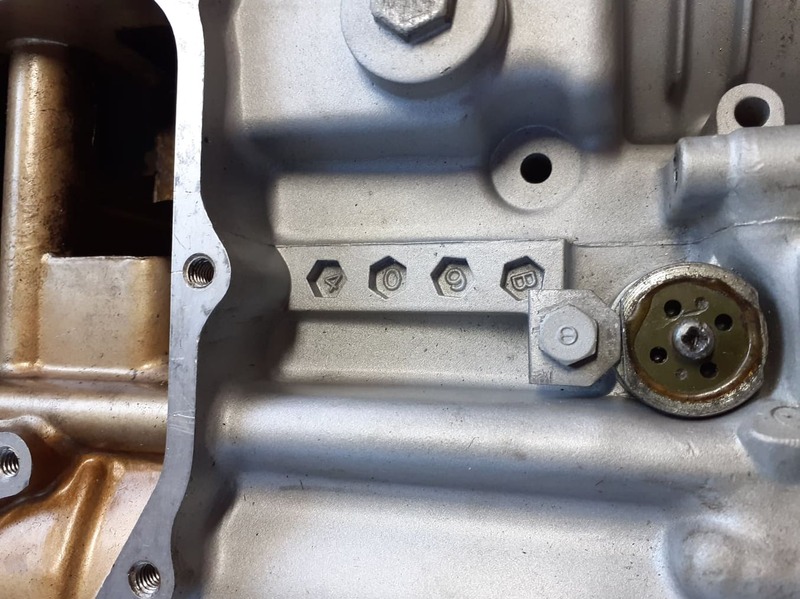

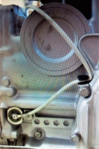

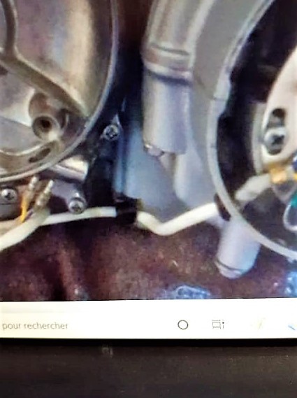

J'ai réparé un oubli, le contacteur de point mort !......
Ne retrouvant pas la patte de blocage, j'en ai refait une, il ne reste plus qu'à arrondir les angles
Les petites "pattes" noires qui ont été refaites ont été positionnées comme sur les photos de Samdohc .....
Image Image
