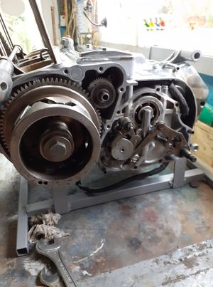

Denis, le moteur est sur l'établi ...... :mrgreen: :mrgreen:
Puisque ton haut-moteur est ouvert, tu peux bloquer le vilo avec une clé ou un tube rond que tu insères dans le carter au niveau du cylindre 1, ou alors bloquer l'alternateur avec une clé de plombier dans ce genre là, ça s'appelle une "clé boa" :
Re: Renaissance 750 k2
Messagepar cacajou » 01 Fév 2021, 14:21
majastre a écrit :tu mets la moto en 5eme et tu serre le frein AR
Avec le moteur sur l'établi ça ne va pas être facile :lol:
Blague à part , moi j'utilise une collier à filtre à sangle et quand je n'ai pas j'en fais un avec une vieille courroie plate ou distribution et une pince étau
Le couple je ne sais pas , tu serre bien et ça ne devrait pas bouger vu que c'est monté sur cône
Houps , grillé par aurélia

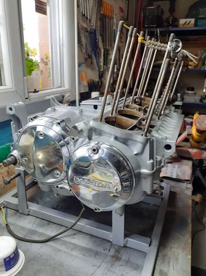

;) ;) Merci à vous tous pour tous ces conseils et infos !.... le rotor est serré et les dents des couronnes (grande et petite) sont bien alignées.
J'ai procédé en bloquant le vilo avec une barre de fer enrobée de caoutchouc (oui ça existe) introduite dans le puits N°1 puisque le bloc cylindre se trouve toujours chez le rectificateur. J'ai bien serré, on verra plus tard avant de prendre la route et quand le moteur sera en place.
Je continue à vider les étagères... je vous mettrais une photo ce soir .... ça commence à avoir l'allure d'un moteur ... :P
Par contre pour le déplacer ..... il fait son poids le bougre, j'avais oublier .... Une chance j’ai eu l'aide des moines de l’abbaye de Leffe :mrgreen: :lol:
