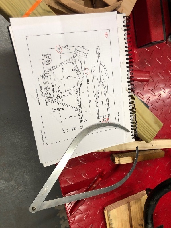

Perso je me suis fabriqué cet outil, facile à faire et efficace sur toutes nos Honda, je dois avoir des photos de mon outil quelque part mais introuvables pour l'instant ! :mrgreen:
Réalisation sur la base de l'appareil Ydral trouvé dans la RMT de la 500 Four (liens directs pour images en grand format) :

Merci, je n'ai pas le courage de rechercher dans mes docs, d'ailleurs j'avais fait un TP complet pour les apprentis sans m'en servir.

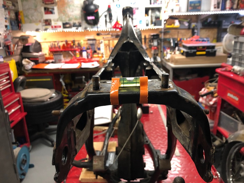

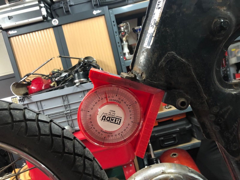

Patrick et Jacky, merci beaucoup pour ces infos, j'ai réussi à me fabriquer tant bien que mal un outil/règle avec niveau et scotchs :o et j'ai pris les mesures qui sont bonnes ! Ouf ! ;)

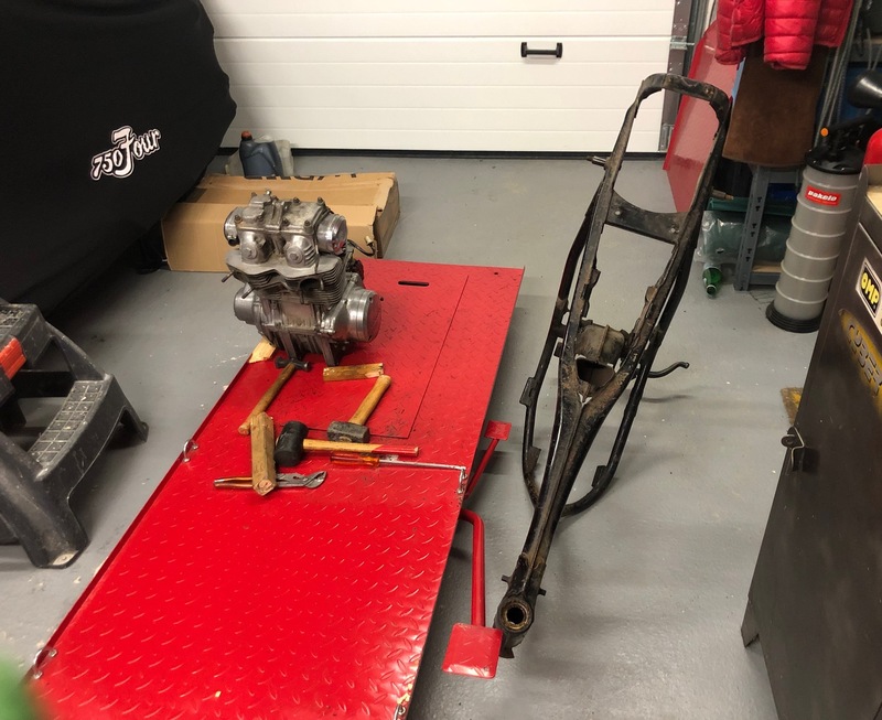

Voici quelques photos d'où j'en suis après les mesures. Il faut que je vois comment je vais décrasser (au karcher ??) le cadre avant de le sabler, le couvrir d'apprêt anti-rouille et le peindre ensuite avec l'epoxy noir de RESTOM. Mais pour cela il faut qu'il fasse beau et sec pour le faire dehors car dans le garage c'est trop petit et trop occupé ! :oops:
Je sais on ne rigole pas ! :evil:
Y'a bien 27° !
Je n'ai pas pu prendre toutes les mesures mais celles réalisées sont parfaitement alignées et correctes au mm près donc j'en ai conclu qu'il était droit ! :mrgreen:

L'horizontalité par rapport à l'axe de balancier est plus sur, car l'arrière vers la fixation de selle est moins précise, c'est cette axe qui est important par rapport au pivot; de visu ce cadre ne paraît pas faussé .
Quelques fois les peintures craquelées signale l'endroit ou le cadre a plié.
