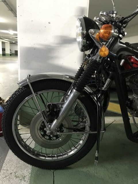

Le remontage du freinage par disque est terminé ainsi que le montage du bon modèle de phare:

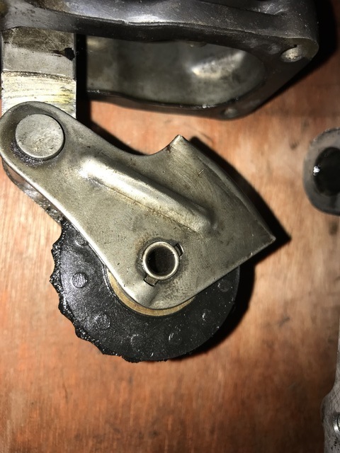

Le démontage a commencé et première petite surprise (il y en aura certainement d'autres) le tendeur de chaine de distrib est mort :
J'ai retrouvé les bouts dans la crépine... je ne regrette pas d'avoir choisi l'option d'ouvrir le moteur

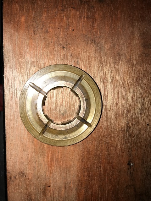

Dernière chose, le jeu latéral du vilebrequin : 0,15
La RT indique qu'il faut 0,6 et que l'on peut rattraper ça en usinant dans la bague en bronze un logement de la différence et du diamètre du vilebrequin.
Je vous bien l'opération à réaliser mais comment ça peut donner plus de jeu ?

Il n'y a pas une erreur sur la RT , 0,6 c'est énorme
Pas facile à trouver ce tendeur et je présume que la roulette entre les cylindres ne doit pas être belle non plus

ben c'est pas très clair .. il y a une ligne qui dit : jeu standard 0,05 à 0,10mm puis ils parlent de deux cas : inférieur à 0,6 ou supérieur.
Après relecture j'image que 0,6 c'est la limite, dans mon cas pas si mal donc , une bague bronze neuve et ça doit être bon.
on verra après ouverture des carters pour voir si il y des rondelles de calage ou pas.

Oui , pas bien clair tout ça .
Sans être un super ingénieur, pour moi un jeu latéral de 0,05 c'est un maximum

Bonsoir . A propos de cette rondelle de calage vilbrequin , lors de la remise en état de ma k5 en 91....Honda m'avait vendu une rondelle en acier et non en bronze ! Après usinage à la bonne profondeur avec cette matière le jeu latéral n'a plus jamais bougé ! Bonne soirée à tous !

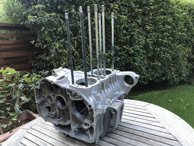

Bon ça avance, moteur entièrement démonté et passage des carters à la fontaine à dégraisser.
Reste culasse et cylindre à nettoyer à la brosse à dents
Au niveau des pièces à changer apparemment les classiques pour un moteur de 60K km (haut moteur déjà fait à 50K):

-et finalement +- tout le système de tension de chaine de distrib qui a morflé (usure des dents) suite au problème sur le tendeur ou "normal" pour le kilométrage.
