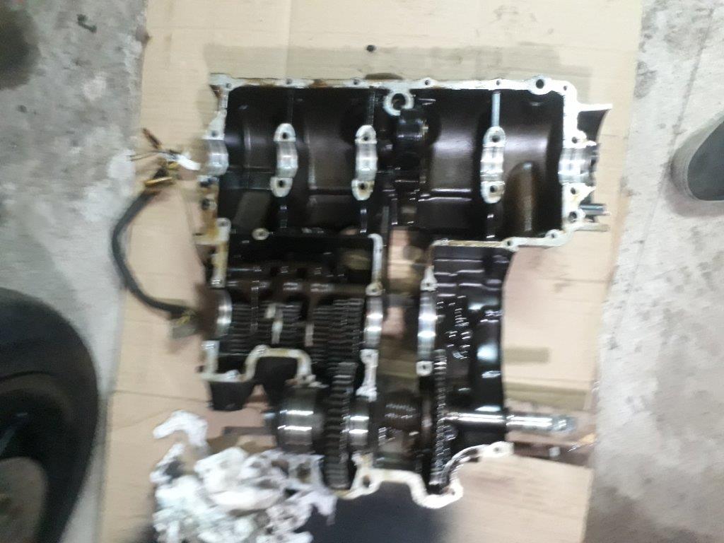

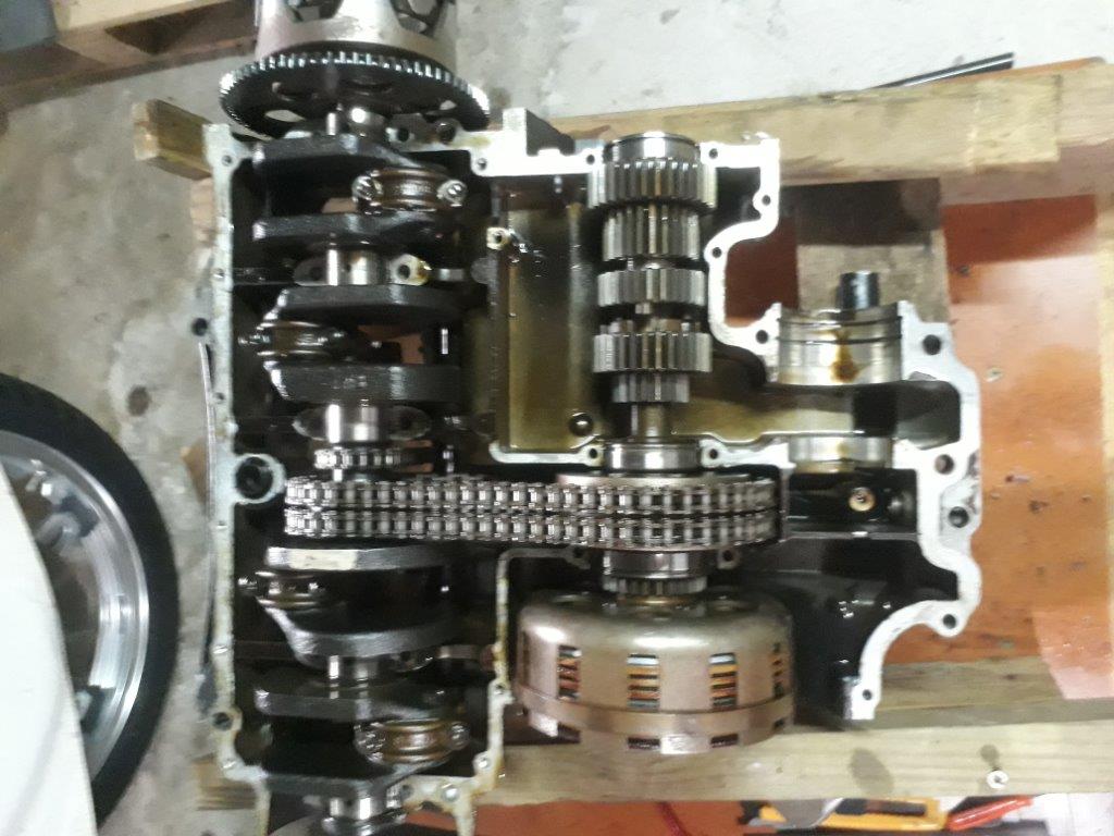

Cependant pas mal de crasses caramélisées sur les parois internes des carters. Comment les nettoyer, puis-je utiliser du gazoil et rincer à l'eau puis huiler à gogo.

Re: Réfection moteur 750 F2
A-tu vraiment le choix ?
Il faut tout démonter , nettoyer généreusement à l'essence ou autre nettoyant efficace, puis rincer abondamment au jet en insistant dans les conduits d'huile
