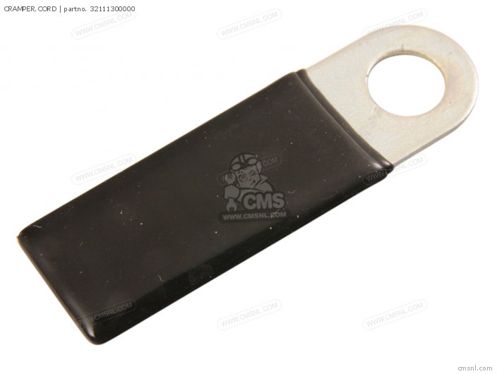

Question de béotien: je me suis toujours demandé ce qu'était cette pièce et à quoi elle sert !! :o
https://images.cmsnl.com/img/products/crampercord_medium32111300000-01_77fc.jpg
Re: Renaissance 750 k2
Messagepar majastre » 23 Sep 2020, 12:37
c'est marqué!!! cramper cord voyons quesqueçaveudire? crampon a faisceau ça se trouve dessous les carter pour tenir le faisceau des rupteurs entre autre
Messagepar Leenane » 23 Sep 2020, 14:31
:D Grand merci Ô Maître, 8-) ... cette pièce est absente sur mon moteur, donc encore une pièce à rajouter à la liste ....

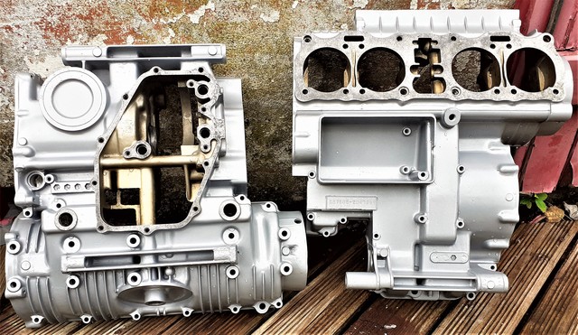

sinon, la partie grand lavage, rinçage et peinture (Sprido) est effectuée:
Je commence par le carter bas: la commande du joint de carter d'huile et une partie visserie est encours chez VBC, le reste de la visserie et la fameuse pièce absente chez CMSNL ;)

Beau travail sur les carters, le gris Sprido est très chouette ! 8-)
Messagepar Leenane » 23 Sep 2020, 21:17
Merci, je l'ai fait en 2 passages à environ 15 minutes d'intervalle et il est légèrement satiné. Le rendu estvtrès agréable à l’œil. ;)

C’est très bien le srido
Messages : 7275
Messagepar Mathieu Viollet » 24 Sep 2020, 07:09
J’en ai aussi appliqué sur le moteur de la 500 et j’en suis très content , tant en rendu qu’en solidité 8-)
Cette pièce est indisponible chez CMSNL, l'un d'entre-vous aurait-il les cotes et je la referais in situ. merci :D
Messagepar cacajou » 24 Sep 2020, 10:05
Les cotes ne sont pas très importantes
Je dirais au pif 10 mm de large sur 30 mm de long ( sauf si tu es 100 /100 puriste :D )
C'est juste pour maintenir le câblage
Tu peux utiliser du thermo rétractable pour la partie protection
