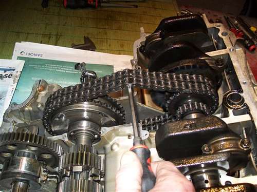

Bon j'ai trouvé un porte galet sur le coincoin. J'aurais une question pour l'usure des chaines de distri et primaire. Est ce qu'il y a un contrôle à faire ou vous les changé systématiquement. Idem pour les amortisseurs de couple de pignon de chaine primaire (j'ai vu que certains d'entre vous en vendait) vous les changé aussi?
Re: Restauration K7
Les amortisseurs de couple sont morts dans 90 % des cas
Je change la chaine de distribution systématiquement , quitte à ouvrir
Pour les primaire si ça fait ça , c'est à remplacer
