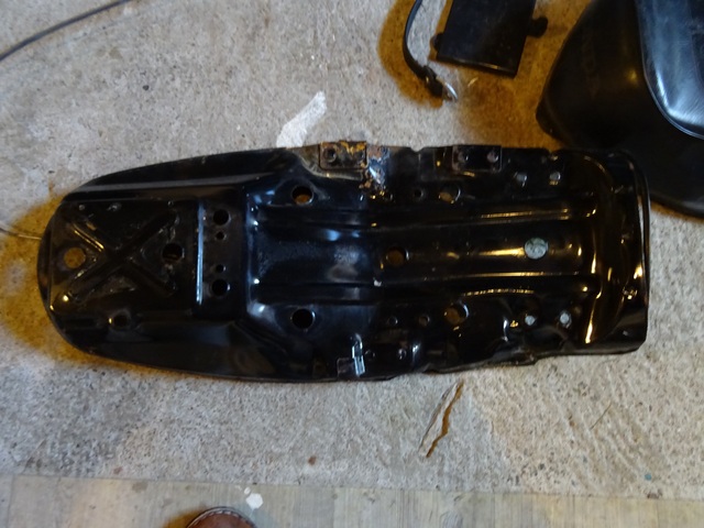

Salut, un ptit point d'étape. J'ai déjà démonté et nettoyé pas mal de choses. Ci dessous quelques photos.
Comme je le savais les pots sont vraiment morts, ils sont percés et il y a pas mal de choses qui se trimbalent dedans. Il faudra que j'en achète des neufs.
J'ai démonté complètement la selle pour repeindre la tole et recoudre la housse merci à ma couturière particulière
J'ai nettoyé le réservoir et appliqué la résine de chez Restom qui est d'ailleurs très efficace par contre c'est un peu long mais quand on est confiné c'est pas grave
Plus qu'à attendre le peintre.
Il y a la vis de purge de frein qui est grippé il va falloir jouer de patience pour ne pas qu'elle casse.
Je suis en attente d'un testeur de compression avant de démonter trop de choses pour vérifier si le moteur est en bonne santé ou non.
D'ailleurs dans le manuel d'atelier il parle de 12kg/cm2. Mais avec votre expérience, pour un moteur qui a 40 ans ce serait plutôt combien?
