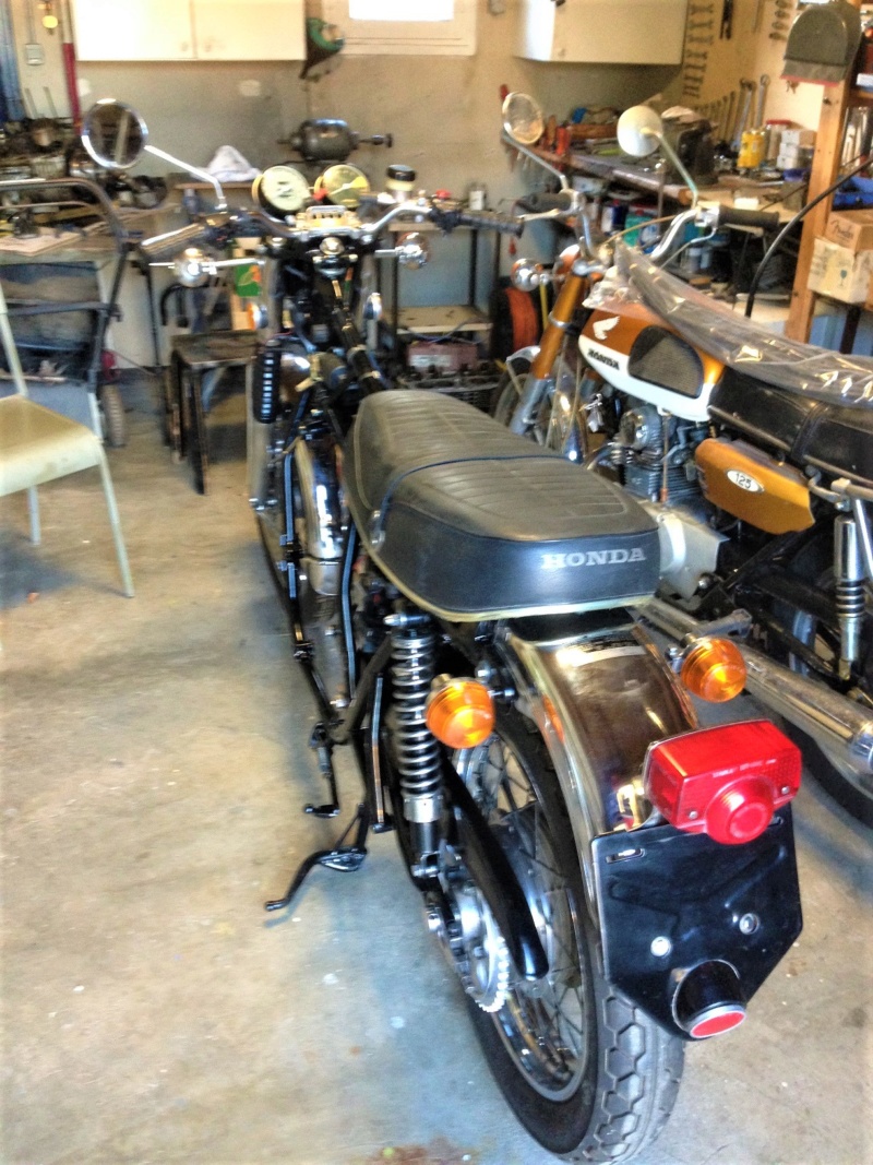

Allez hop ... quelques news.
Ça avance bien, grâce à Cacajou, circuit électrique terminé et testé, compteur/compte tour en place, les clignos avant également ...
C'est bon, la semaine prochaine on s'attaque aux freinage.
Oui, je sais, la photo est floue ...
- Messages : 3815
Re: Ma Japauto à mouâ !
oh mais à coté de cette Japaut' il y a une belle 125 K (kekchose)
et si tu nous en disais un peu aussi sur elle ????
- Nono84
- Messages : 596
Il s'agit d'une K4. A priori elle repart demain car je suis trop surbooké pour la restaurer. Sinon, elle suivra le même chemin que la Jap'.
