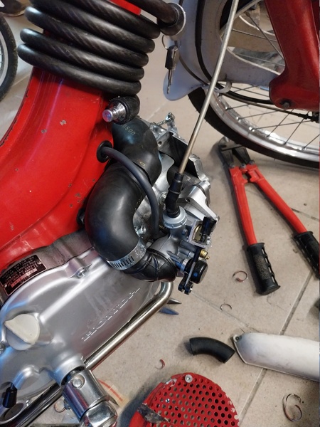

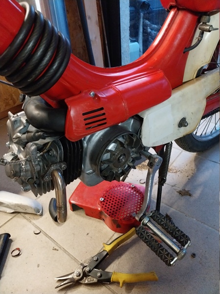

Petits travaux du jour :
Circuit d'admission repris.
Le carbu est une chinoiserie à 20 balles mais il va bien, c'est un 19mm de diamètre.
Il est raccordé au filtre d'origine côté gauche avec la durit bien torturée, puis découpée, vi un tronçon de pipe d'admission du carburateur du moteur G28 donneur d'organes.
Le decompresseur est efficace maintenant, avec ajout d'un ressort entre le levier de decompresseur et le couvre culasse pour lui permettre de revenir en place.

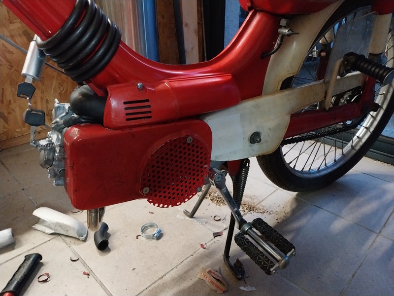

Le carter après découpes, je va certainement le repeindre en blanc ou gris pour que ce soit plus discret, voire en refaire un en alu plus petit.
Reste maintenant à améliorer le starter qui n'est pas efficace, et créer un axe pour la future roue avant.

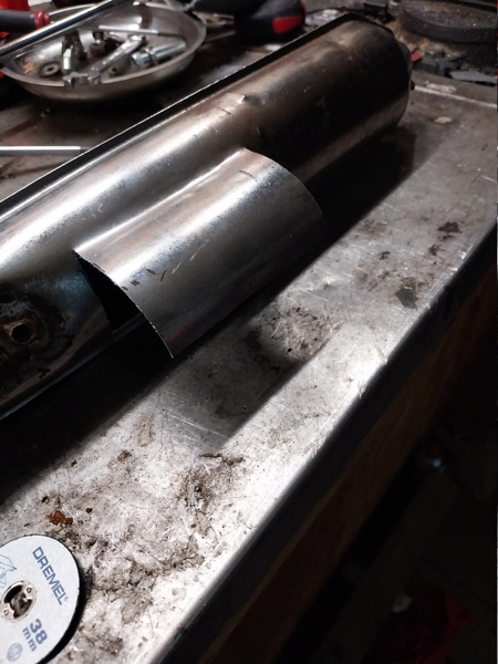

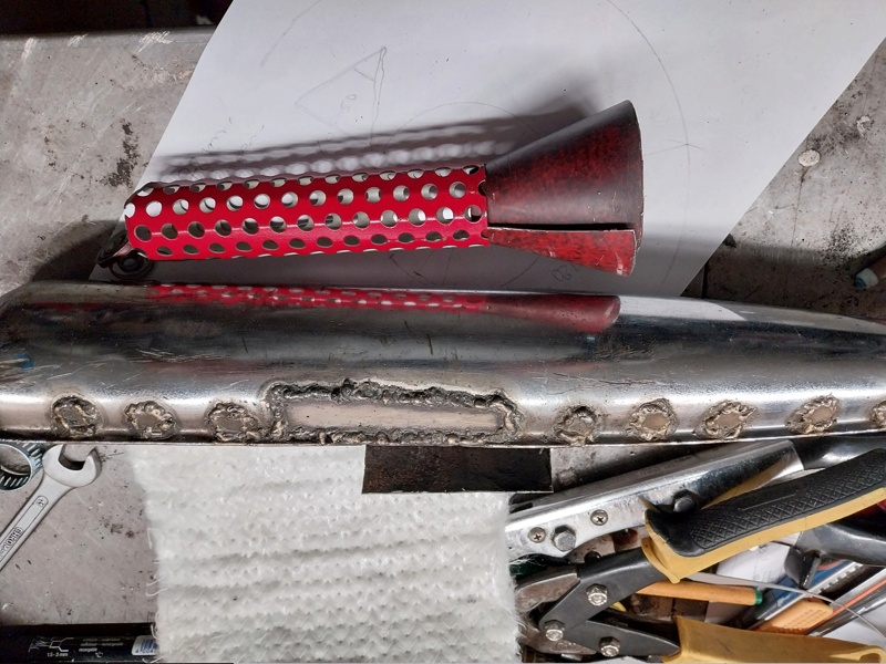

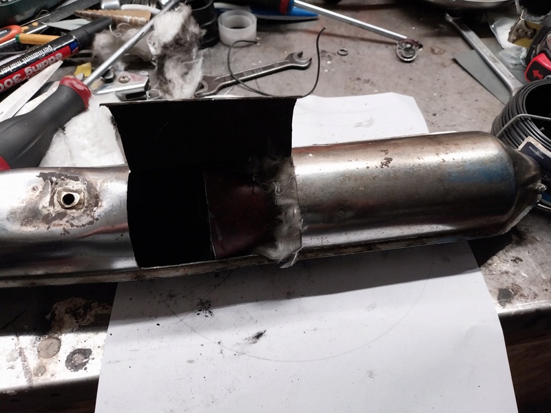

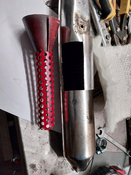

Matinée productive sur le silencieux
d'abord on commence pas une matinée le ventre vide, on ouvre la boîte de conserve. A la scie et au dremel ça se fait bien
ensuite on se roule un cône.
Preuve s'il en est que je ne massacre pas des pièces neuves
on n'oublie pas le filtre avant de fumer !
Ensuite soudure, et montage, tout ca à été fait en 1h30, j'ai été efficace ce matin
J'ai fait un petit démarrage, le son est beaucoup plus sourd. A voir lors d'un vrai roulage maintenant !

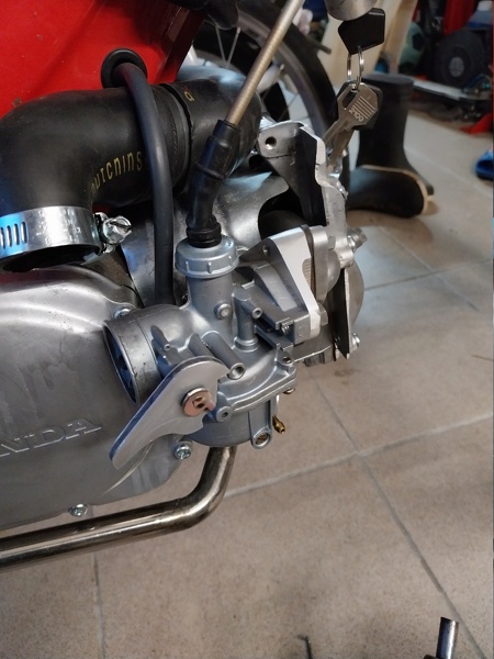

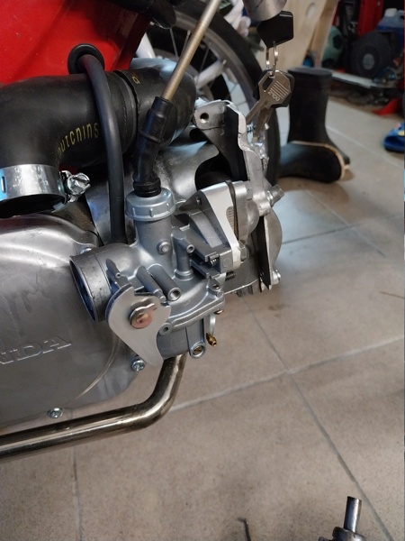

Ce matin modif du starter. Exit le système de ressorts de rappel du volet d'origine et la patte fabriquée, j'ai mis à la place un levier en alu dont le maintien en position starter se fait par friction avec un joint torique. Plus discret et ca fonctionne très bien Smile
Marche normale
Starter mis
Je ne sais pas si le temps va m'empêcher de le tester aujourd'hui
Hormis l'esthétique du carter tout semble fonctionnel, je vais donc le rôder gentiment, ensuite j'adapterai le rapport de transmission pour gagner un peu d'allonge Smile
