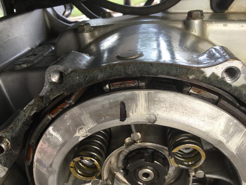

Vidange faite, je laisse couler toute la nuit, j’ai bien nettoyé le réservoir d’huile car au fond il y avait un peu de dépôt épais, demain je règle de nouveau le câble d’embrayage et je teste, j’ai bien lu majastre et j’espère ne pas être obligé d’en arriver là car sinon c’est depose moteur et pour le coup je ne suis pas sûr que mes connaissances mécaniques actuelles me permettent de mener à bien ce projet :|

J’ai contrôlé les cotes de mes ressorts d’embrayage ils sont entre 34.8 et 35.4 donc je pense qu’ils sont bons, le joint spi du kick est à changer et comme je dois changer le joint du carter d’embrayage je ne vais pas pouvoir faire des essais aujourd’hui, je vais en profiter pour démonter le carter de vidange pour vérifier et nettoyer la crépine et aussi changer le joint de carter. J’ai d’ailleurs 3 questions à poser :
Faut-il un joint sur le boulon de vidange et pour les joints des carters d'embrayage et de vidange
faut-il mettre de la pâte à joint et si oui sur les 2 faces du joint ?
Rien d’anormal sur la cloche ?
Merci de votre aide

Tu vas trop vite mon ami .
Démonte l'empilage des disques et l'état des créneaux
contrôle l'épaisseur des disques lisses et garni , ainsi que leur voile

Oui cacajou ne pas aller trop vite :P mais quand je me passionne pour une chose... je ne veux pas dans un premier temps démonter tout l’embrayage car il ne patine pas du tout. Merci pour les autres réponses. Quand aux autres forums c’est bien non d’avoir plusieurs avis basés sur sur des expériences vécues, mais tu as raison il ne faut pas trop se disperser au risque de partir dans tous les sens :roll:

Le patinage et le collage sont deux problèmes différents et dans les deux cas il faut impérativement contrôler tout le système d'empilage , la noix et le plateau presseur .
