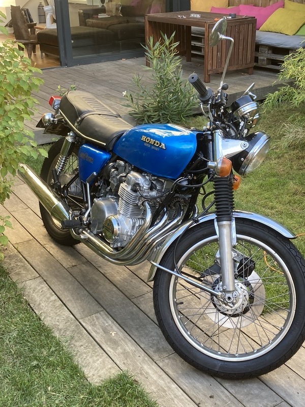

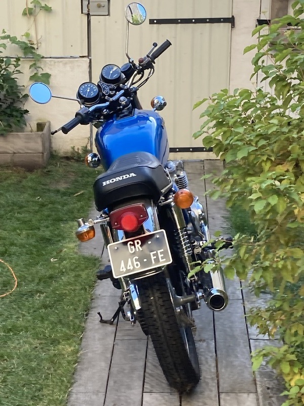

quelques photos.
elle est plutôt chouette non? le clignotant a été remis en place juste après la photo..
