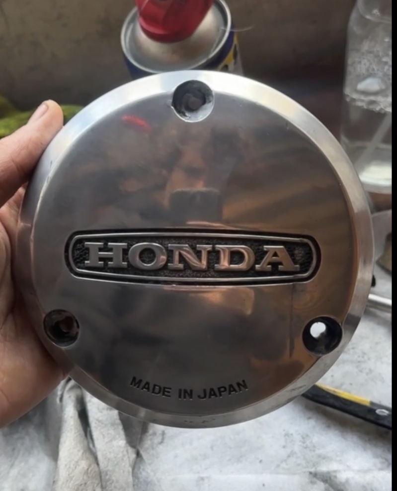

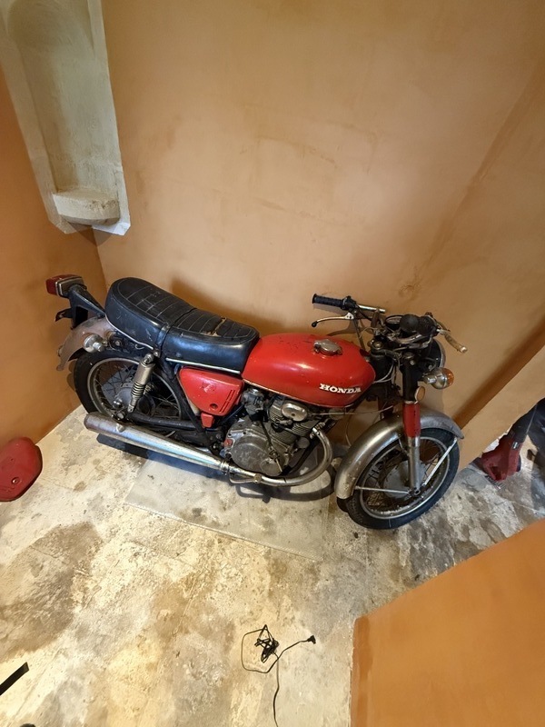

Salut! Comme j’avais dis dans ma présentation j’ai 24 ans et j’ai récupéré en 2022 (oui ça fait un bail!) une cb250k4 sortie de grange pas au top de sa forme, dans une couleur pas d’origine très mal peinte puisqu’il y’avait des traces de bombe un peu partout sur le cadre, dans un rouge pas d’origine.
J’aimerai la repeindre en candy gold!

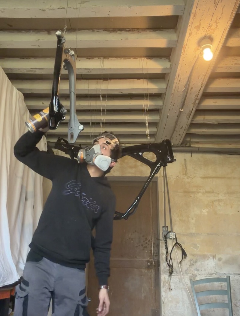

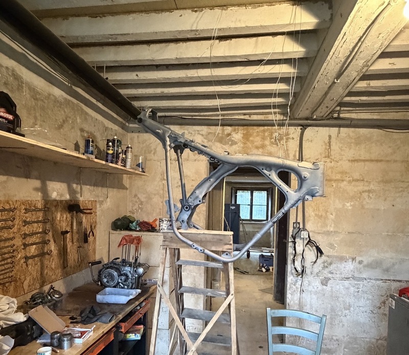

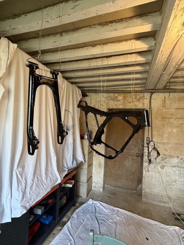

J’ai fais sablé la partie cycle et je l’ai peinte à l’époxy, assez satisfait quand même malgré les petits défauts qui feront son charme et me rappelleront des bons souvenirs de bricolage. Je précise que je ne cherche pas à faire une restauration comme si la moto sortait d’usine, je ne suis pas un pro et vraiment loin de la! Mais juste avoir une belle moto qui roule, respectant son aspect d’origine de l’époque et dont je pourrai être fier !

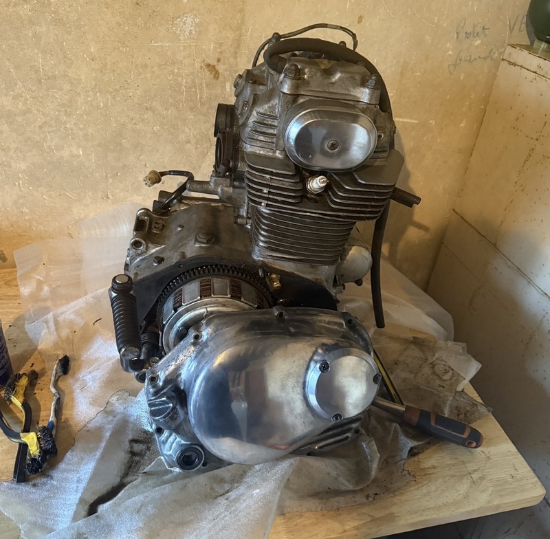

Niveau moteur, je l’ai sorti du cadre sans grande difficulté (merci les vidéos de piston et savon!)
J’ai d’abord commencer à faire pas mal de nettoyage, c’est chiant, mais qu’est ce que c’est satisfaisant de faire revenir ces pièces qui ont vécu plus du double de ma vie ahah.

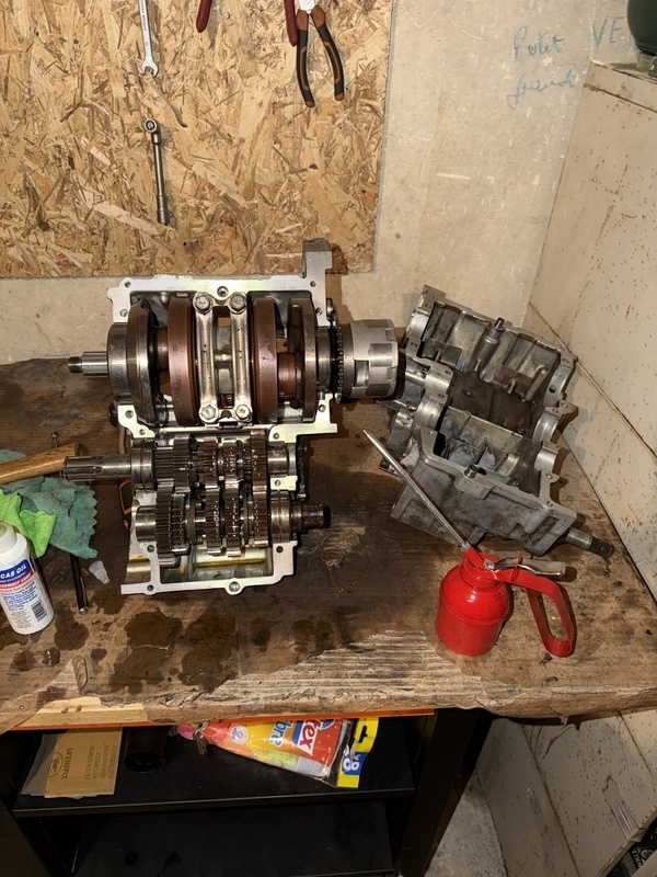

Je pensais ne pas avoir à m’attaquer au bas moteur mais évidement un silent bloc du guide chaîne était cassé, j’ai bien fait d’ouvrir car il était la ce salaud. J’en ai profiter pour tout nettoyer, regarder la boîte etc.
