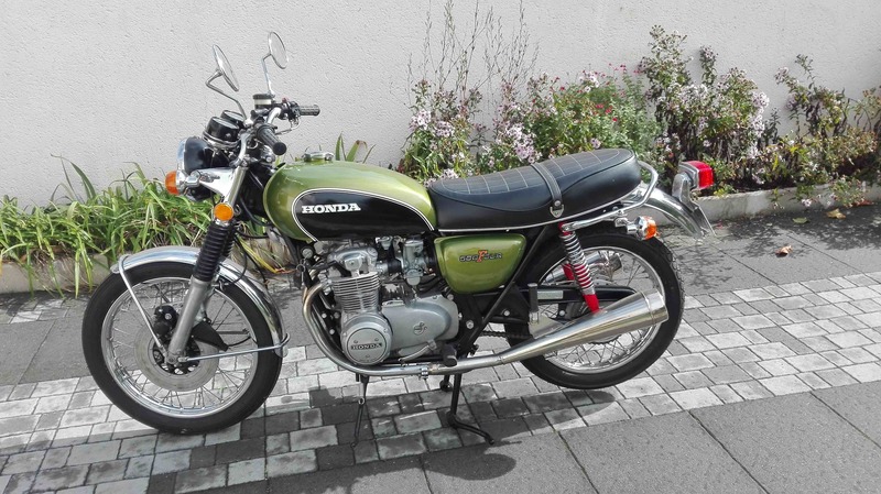

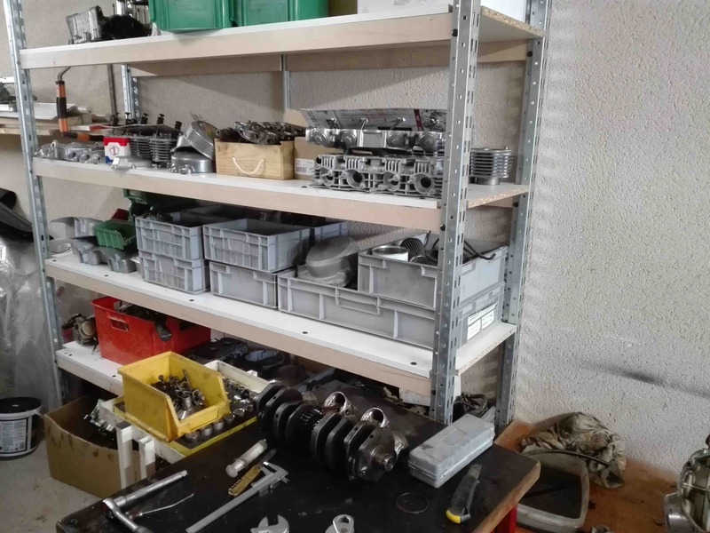

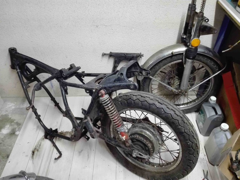

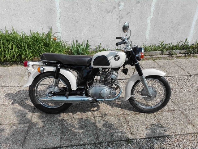

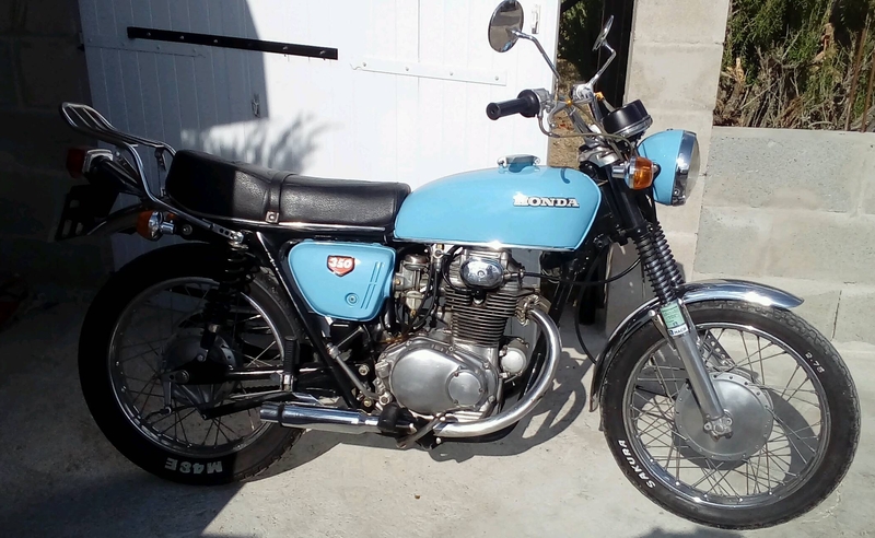

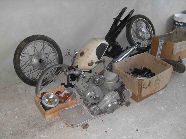

Quelques photos avant/après pour passer le temps durant le confinement. Par principe ,j'achète toujours mes motos sous forme de puzzle afin de les refaire vivre. Evidement pour acheter, il faut le certification d'immatriculation conforme au numéro du cadre, sinon je n'achète pas. La finalité n'est pas conforme à l'origine, mais j'ai toujours une bonne machine pour ma promenade dominicale. C'est tout ce qu'il me faut. Autre point important pour moi, les professionnels n'interviennent jamais sur mes restauration. It's home made.
Une 125 Honda CD/SS au choix. plus CD que SS.
Avant.
Après
Une Honda 500 Four K quelque chose. Le numéro de série commence par 1030....
Avant le cadre
Avant le moteur
Après

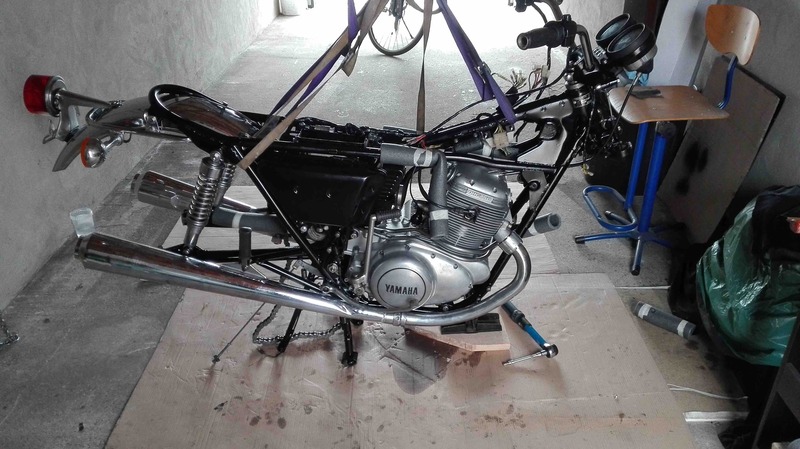

Rien à voir avec le forum. Actuellement je remonte pour le plaisir une machine baptisée "la bête à chagrin". Cette moto à sa sortie en 1972 avait de gros problèmes de lubrification. Aujourd'hui, j'applique les recommandations de yamaha en 1973 afin de la fiabiliser. C'est le style de cette moto qui me plait. Wait and see.
Avant.
Après
Avant le cadre
Avant le moteur
Après

C’était une m.... la tx. J’en ai bricolé grave à la sortie de cette moto. C’est pas trop la galère pour les pièces?

C’est peut être une bête à chagrin , mais elle est bien dessinée , et le bloc est vraiment beau à voir je trouve
j’ai eu l’occasion de faire quelques bornes sur une tx et j’ai apprécié la tenue de route et le caractère moteur

Quand je l'ai vu en photo à la présentation j'étais déjà certain qu'elle aurait des problèmes de refroidissement vu les ailettes, et plus la jonction d'échappement en alu devant la culasse, je n'était pas inquiet n'étant pas Yamaha, finalement ça m'arrangeait !!!! Mais bêtement j'ai accepté d'en entretenir une ! j'ai fini de comprendre, la colle genre Araldite du filtre à huile qui se désagrégeait et bouchait les canalisation on devine la suite, la température du moteur ne devait pas être innocente, il y a eu aussi les pistons de frein qui grippaient par oxydation, le client sans est pris une à 140 !
