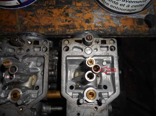

Sauf erreur de ma part , cette rampe est presque identique à celle des CBX 1000 avec deux carbus en moins.
Donc équipée de gicleurs de ralenti sertis
Si tel est le cas il faut les extraire et éventuellement les remplacer car un simple nettoyage ne suffit pas , même au bac à ultra sons .
Il faut aussi savoir qu'elle est aussi équipé d'une membrane d'enrichissement au ralenti , situé sur le carbu gauche .
Sa fonction est d'enrichir le mélange par coupure du circuit d'air de ralenti afin d'éviter les pétarades à la décélération .
Circuit qui bien sur passe par les gicleurs sertis
Sur cette photo on voit le fameux gicleur au fond de son puits

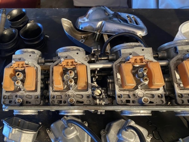

Alléluia....j’ai trouvé :roll:
Alors pour mémoire, le propriétaire m’avait dit avoir confié la moto à un garagiste professionnel qui avait nettoyé les carbus aux ultrasons, changé les joints.
Le carbu semblait en effet propre et je ne me suis pas posé de questions. Ce matin j’ai fait les quelques opérations que je relate dans mon post précédent, mais rien de plus.
Et rappelez-vous, ce cylindre 1 qui ne donnait pas, ou peu, entraîné par les autres...confirmé par ma vidéo de ce jour.
Ecoutant Cacajou, je me suis dit qu’il fallait redémonter cette satané rampe pour vérifier les gicleurs de ralenti, et à l’occasion vérifier les niveaux de cuves et là.....et là....Je vous laisse observer la photo ci-dessous, en ayant juste enlevé les cuves, je n’ai rien touché.... :o
Je crois que le problème a surtout été de faire confiance à celui qui a touché avant moi et oublié de remettre un petit quelque chose après son nettoyage...J’aurais du tout reprendre depuis le début grrrrrr :x car j’ai perdu un temps fou....
Je vous tiens informé de la suite, dès que j’aurai reçu les pochettes. Du coup, je mets du neuf partout.
Honda CB 750 Four K2

Manque le gicleur sur le carbu de gauche :D
Comme quoi il faut ouvrir l'œil
Mais tu as raison , reprend tout , parfois un train peut en cacher un autre
J'attire ton attention que si un gicleur serti est bouché ce n'est pas le bac à US qui va le déboucher
En principe sous le bouchon tu devrais y trouver ceci
https://www.motorradbay.de/en/35/p-6414.html

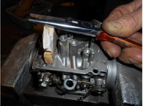

Et la méthode pour les extraire car tu vas me le demander
Il faut utiliser une petite vis à placo que tu visse en force d'environ 2 à 3 tours , puis tu fais levier avec une pince à bec fin
Parfois c'est un peu résistant , il faut alors chauffer le corps du carbu au décapeur thermique
