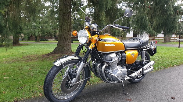

un nouveau du CB750K1
- Messages : 1611
Re: un nouveau du CB750K1
Bienvenue.Très jolie moto

Leenane a écrit :
Bien l' bonjour du sud ...... de la Bretagne ...Jean, ça fait plaisir de te voir nous rejoindre !
... et moi en fin de resto d'une 750 K2 de mars 1973 .....
J'ai vu ta photo, elle est superbe cette K1 .....![]()
et tu vas trouver toute l'aide nécessaire auprès des "pointures" qui fréquentent le site.
