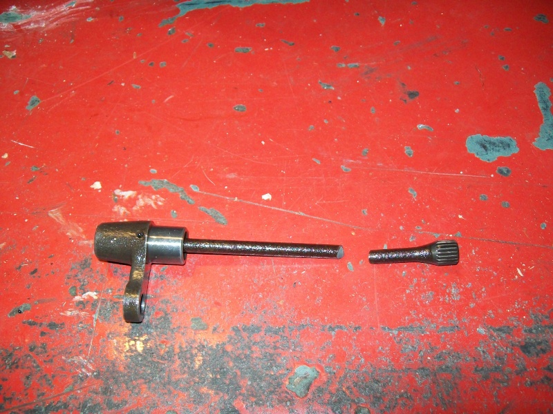

Une barre de torsion c'est du métal, ça ne moisit pas
Houlà , méfiance sur ces moteurs.
Il est justement fortement recommander de les tester à l'établi et à la moindre trace de corrosion ne pas hésiter à la remplacer .
Sinon ça fait comme ça et à 4000 tr /mn ça ne pardonne pas . ;)
