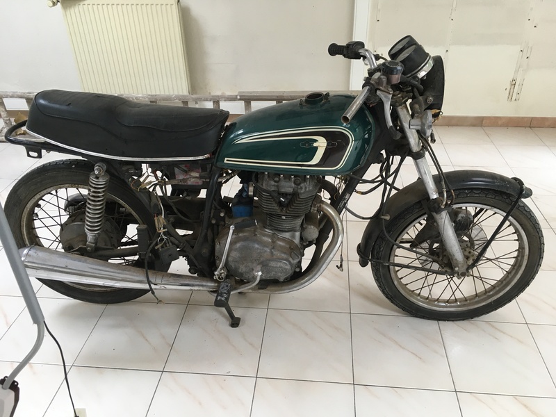

Ce poste fait suite à l'acquisition d'une "belle" petite CB250g de 1976. Je vous avais demandé il y a quelques semaines si c'était une bonne affaire et surtout si c'était une bonne idée de débuter une première rénovation sur ce modèle. Les avis étaient mitigés mais pour la plupart, cela vous paraissez hard, mais qui ne tente rien n'a rien !
C'est donc un projet de deux personnes néophytes en la matière qui veulent en découdre et surtout en apprendre sur le sujet. Nous sommes très têtu et en voyant la bonne affaire, nous avons craqué ! ( Il faut aussi préciser que l'on s'ennuie pas mal ! ) Pour pimenter le tout, on est assez peu équipé mais ça viendra au fur et à mesure.
Le but c'est de faire une moto type café propre et qui tourne, rien de très prétention à ce niveau. L'ensemble sera noir, sauf le moteur, le tambour arrière, la fourche, les pédales et peut être quelques détails. Simple quoi !

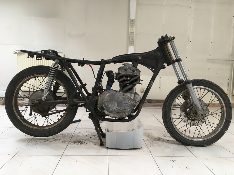

Premiers constats :
- Nous avons reçu pas mal de pièces en double avec la moto, provenant d'une army (un deuxième moteur presque entier !)

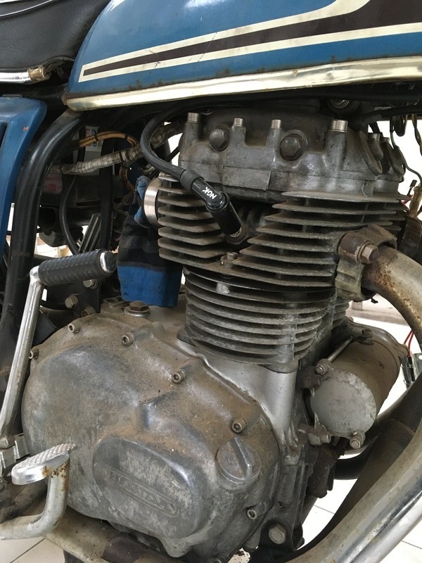

- Le moteur tourne au kick, la compressions semble là

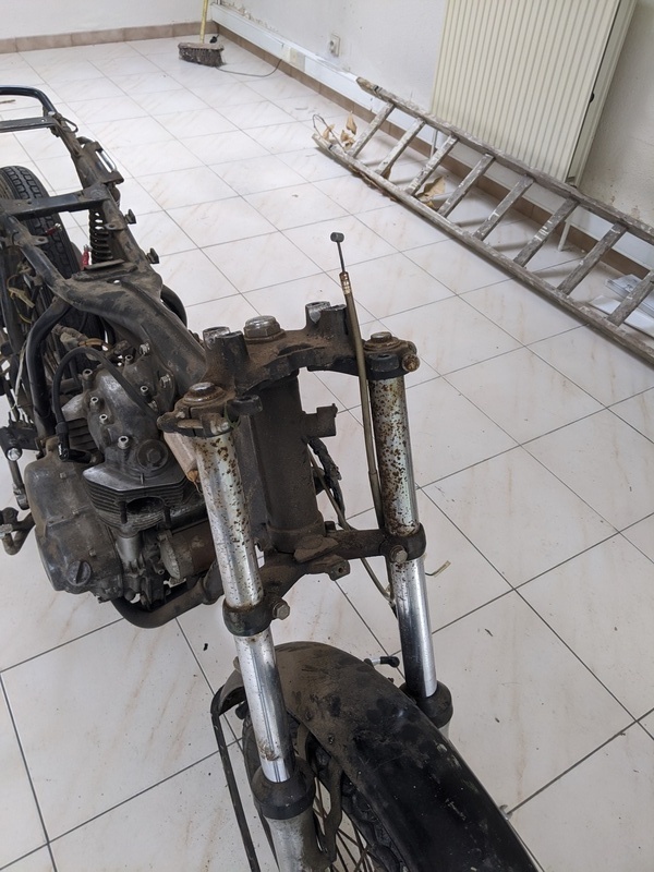

- Les tiges de fourches avant sont pas mal piqué (il parait que c'est poubelle ?!)

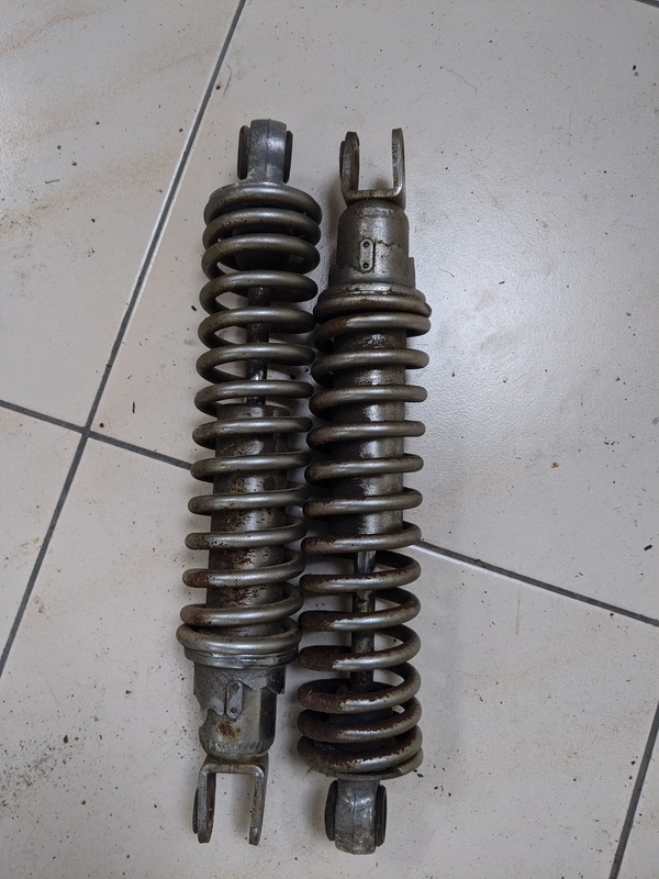

- Les suspensions arrière aussi
- Les pots sont des passoires
- Les pneus ... sans commentaire !
- Sinon c'est cracra mais, mais je pense qu'on a vu pire que ça. (Mais oui il y a beaucoup de travaille! )
(vous noterez la paire de chaussettes en prime, assortie au réservoir)

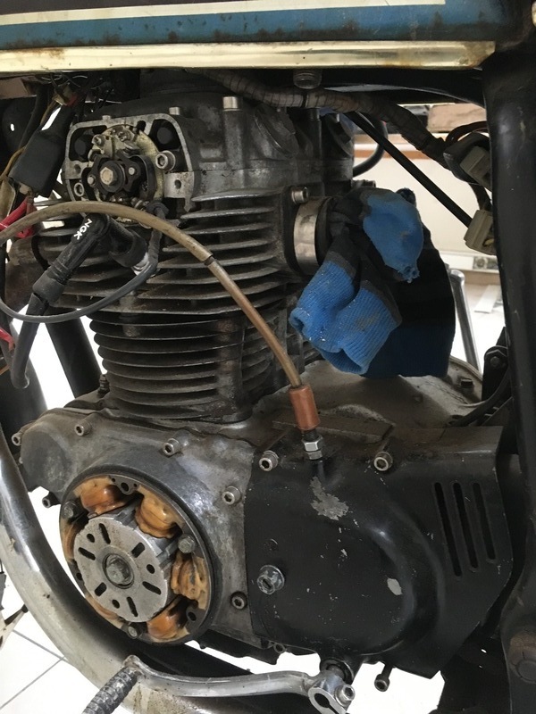

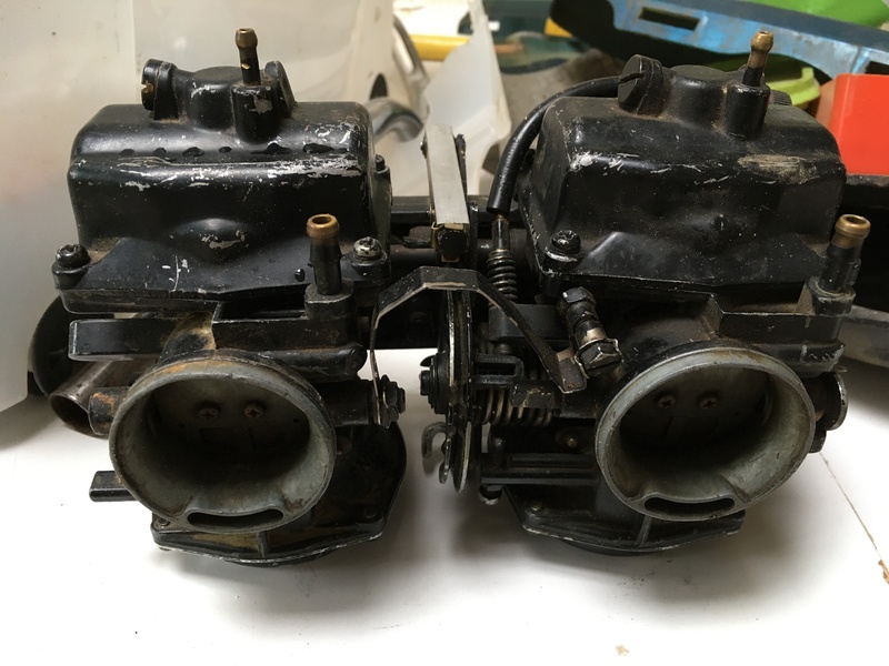

(la paire de carbu déjà démonté, va falloir enlever cette peinture ! )

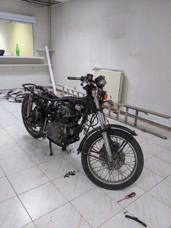

On a pas tenu longtemps avant de commencer à bricoler !

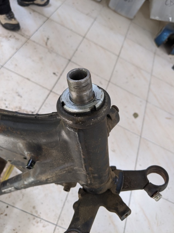

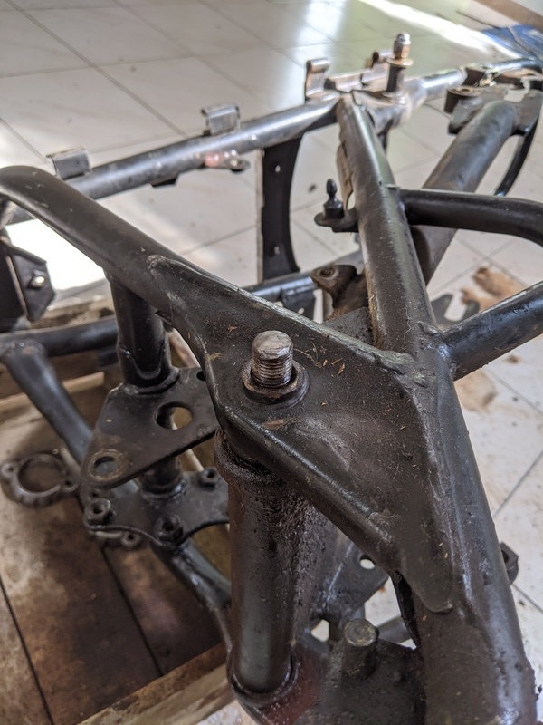

Avec le début de quelques problèmes : Impossible de sortir l'axe de la roue avant et l'axe du bras oscillant. Wd40 pendant des heures, taper et taper ... rien ne bouge, je pense qu'on va devoir trouver un garage pour nous sortir ça. Puis il nous manque la clé pour sortir le T de fourche.
(un avis ? )
(un avis ? )
Mais on s'ennuie vraiment alors ... on a quand même continué !

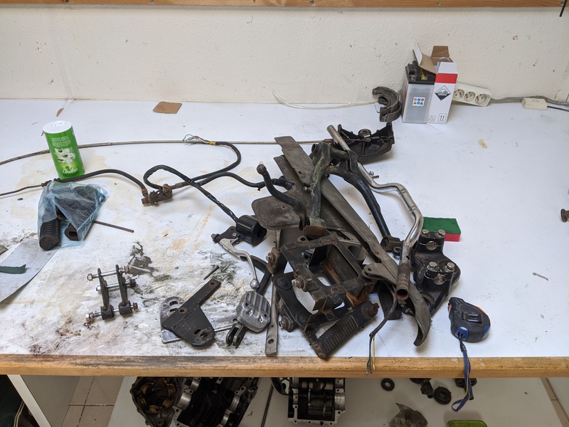

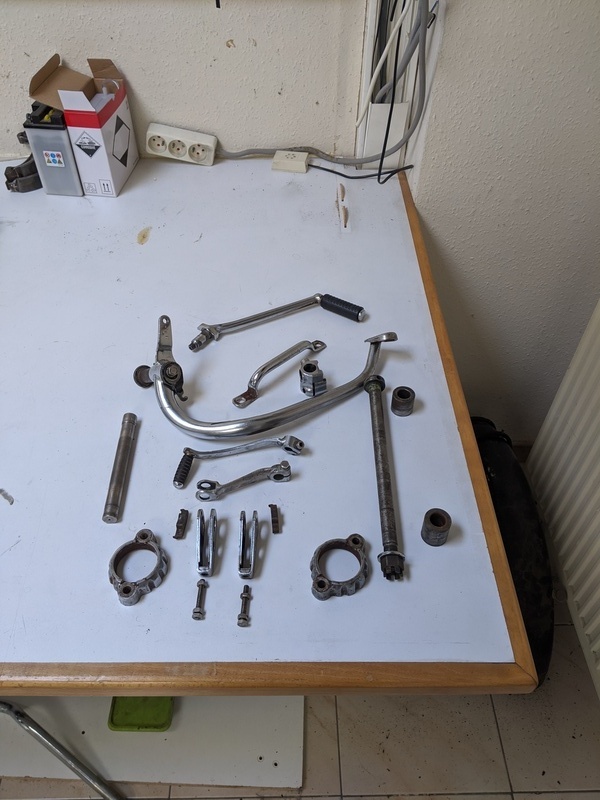

Du coup, on a commencé à démonter les plus petites choses en triant se que l'on va peindre et se que l'on va envoyer au nickelage, et aussi en prenant soin de bien garder ensembles les pièces (on a un peu peur de tout séparer !)

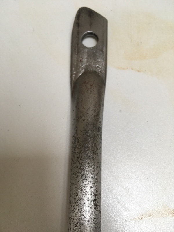

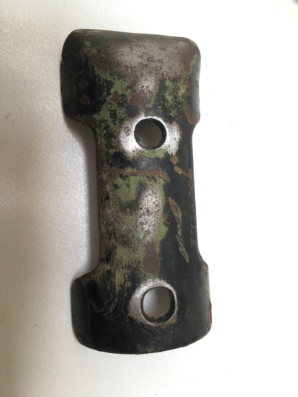

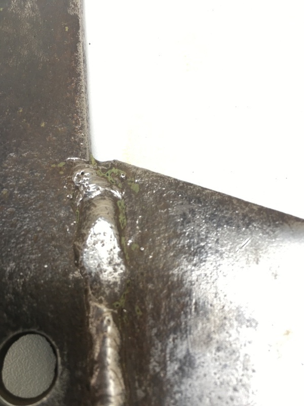

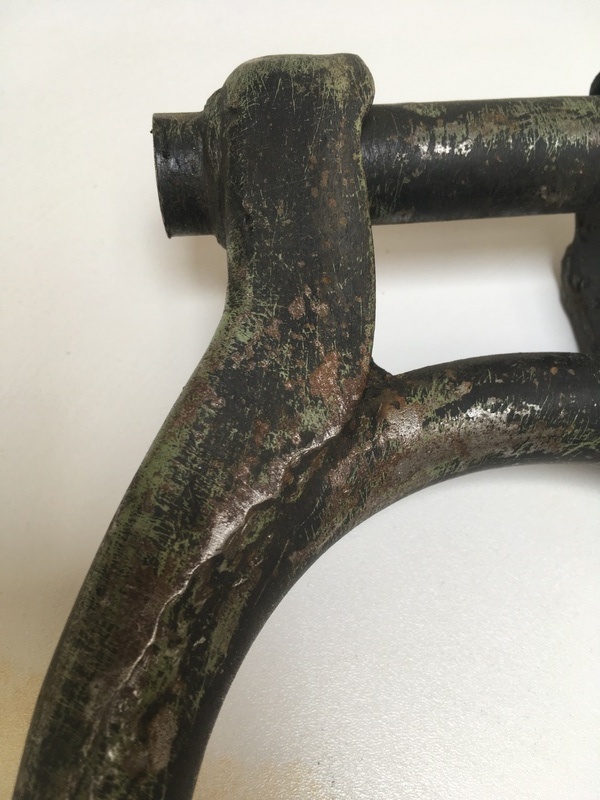

Petites questions : on va nettoyer les pièces pour les peindre, mais à chaque fois qu'on ponce un peu, on s’aperçoit que sous le primeur toutes les pièces sont un poil piqués.Est-ce bien normal ? Comment préparer bien les pièces à peindre dans ce cas ? On vire toute l'ancienne peinture et on dérouille ? Est-ce grave si il reste quelques traces de l'ancienne peinture dans les recoins ?

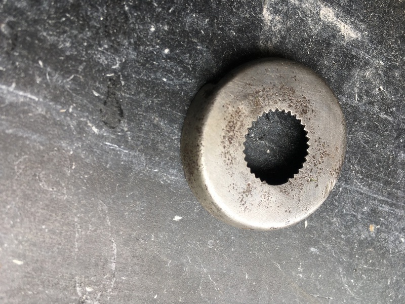

Le vilain qui ne veux pas sortir !
On est d'accord qu'il faut une clé pour sortir ça ? ou le néophyte dit n'importe quoi ?

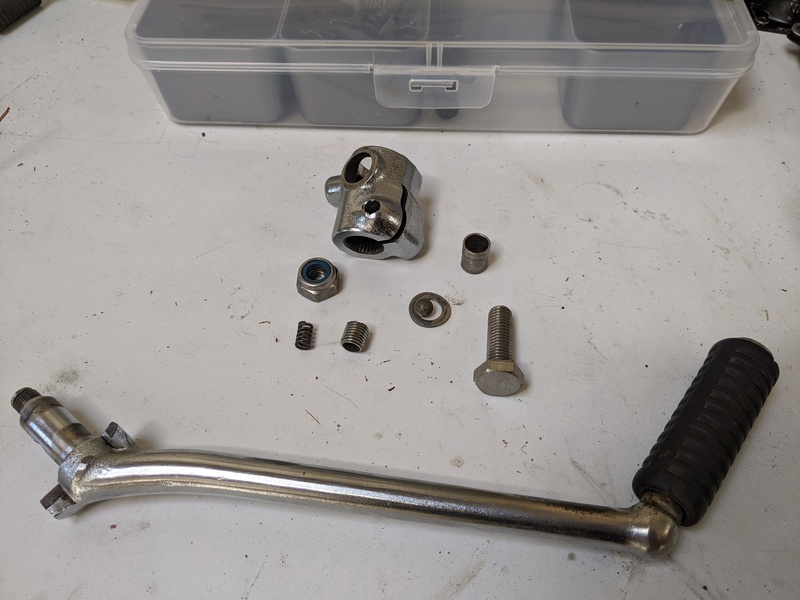

On démonte ! (un conseil pour retirer les caoutchoucs ?)

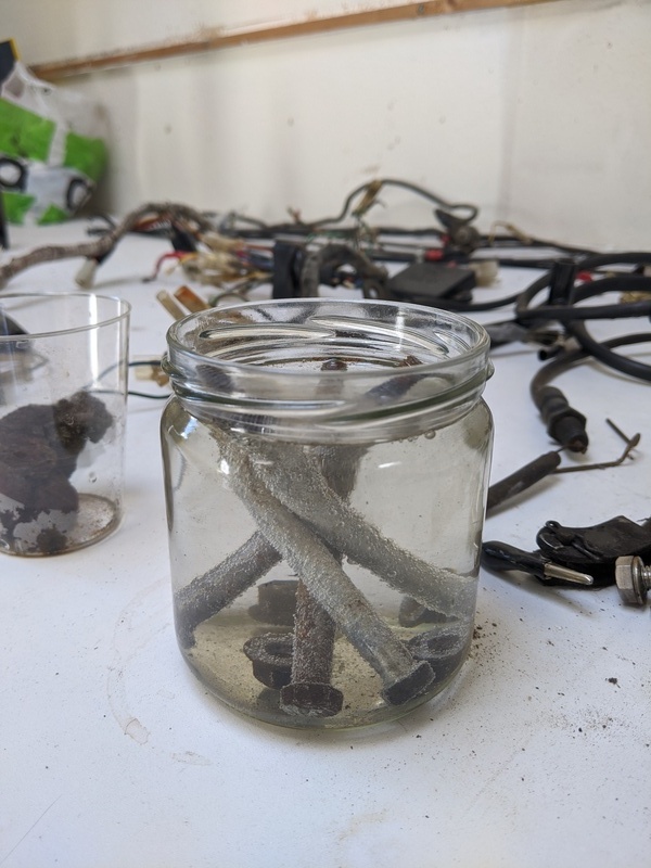

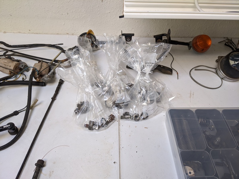

On nettoie ! ( bain de vinaigre pour la rouille, impressionnant ! )
On trie !
Le groupe peinture ! (si vous avez des conseils pour préparer les pièces , je suis preneur )
Le groupe nickelage ! (est-ce une bonne idée de mettre les axes ou c'est dangereux avec les tolérances ?)

D'origine les axes ne sont ni chromé ni nickelé, c'est certain qu'il y a un risque d'être embêté après.
Si les restant de peinture sont bien accroché, que l’apprêt est de qualité ça peut aller, le mieux c'est tout propre.
Il ne faut pas de rouille car elle va soulever la peinture.
Au fait, pourquoi nickelé? C'est chromé d'origine .

Après le bain de vinaigre vous avez rincé avec de l’eau savonneuse votre visserie? Sinon ça va continuer de bouffer la rouille mais aussi le métal sain. Pensez à mettre un peu de WD 40 avant de faire vos sachets.
Pour les caoutchoucs canule de Wd40 entre caoutchouc et axe, un bon pchit, on tourne deux ou trois fois , puis on tire. Ou cutter et on rachète en neuf, ça a déjà bien vécu tout ça ;)

Pour l'écrou de colonne de direction...marteau et burin pour le dévisser un quart de tour, en prenant appui sur les encoches et après ça se tourne à la main.

Un burin, disons forme de burin mais non coupant sinon on marque trop l'écrou .
Pour sortie les caoutchoucs poignées etc la soufflette aide bien

Suggestion : avant de faire peindre/nickeler/chromer il serait bon d'ouvrir à minima le moteur pour connaître son état réel et d'estimer le coût de sa remise en état.
Commencer les frais sans savoir si ce moteur est bon pour le service me semble un sacré coup de poker ;)

les carbus noirs :o pas d'origine, ce doit être des carbus de 250G militaire et il me semble qu'il manque la (ou les) barre(s) de liaison des carbus entre eux
le tri par sachet est une super bonne idée mais après avoir appliqué la neutralisation de l'acide tel que l'a expliqué Mathieu ;) à faire IMPERATIVEMENT !!!

Alors, on avait bien cassé le vinaigre avec le savon mais une légère couche est venue s'inviter quand même ... on a refait le processus avec plus de savon à la fin, ça avait l'air mieux.

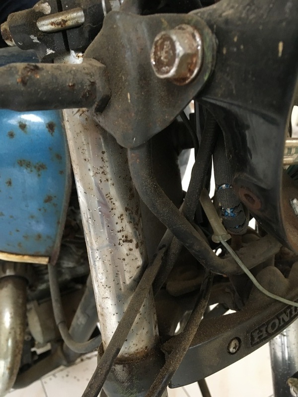

Et voilà quelques nouvelles du w.e ... On termine de toute démonter et on commence à frotter avant la peinture ! Sauf que toutes les pièces sont comme ça en dessous de la peinture : (voir photo)
Que faire pour être certain qu'on enlève toute le reste de peinture et de rouille avant de repeindre, surtout au fond du piquetage ?
en cours de ponçage
idem

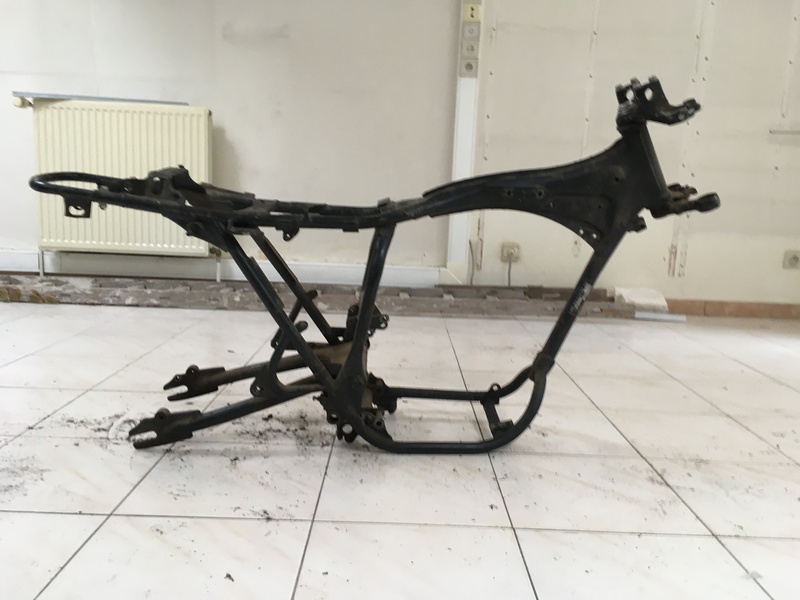

Entièrement poncé, ça donne ça ...
mais il y a des restes de peinture au fond du piquetage, si je ponce les pièces elles vont disparaitre !
