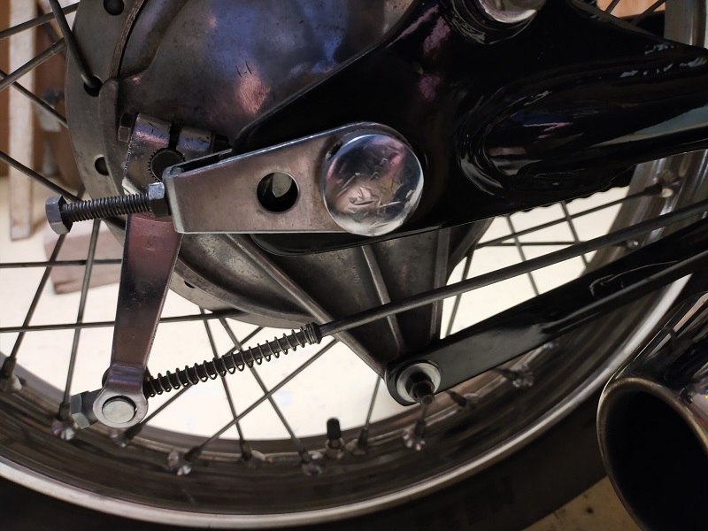

il me semble avoir lu en parcourant le forum d'une remarque sur la position de la pièce 7 qui actionne les mâchoires
elle n'est pas a 90°
cella a t'il une influence ?
je vous fait une photo

Pour ce qui est du ressort il ne peut qu'y être sinon la pédale pendrait lamentablement. Ton levier de came paraît être trop en arrière, il devrait être plus proche des 90°. Du coup on peut se demander si la tringle n'est pas trop longue, venant d'un autre modèle ? Si tu peux la mesurer...
Les motos étant serrées je n'ai pas trop de recul. J'en ai pris deux en photo et sur les 2 on voit bien l'angle du levier et le réglage de la tringle. Les mâchoires sont neuves pour les deux :
La première :
La deuxième :

Messagepar CDTIFRICE » 19 Mai 2021, 11:08
le ressort de rappelle est présent et neuf
la longueur de la tige est de 53 cm
je suis a une dent de l'alignement avec le Poinçon, mais je ne suis pas a 90°
quelle longueur avec vous pour la tige ?
