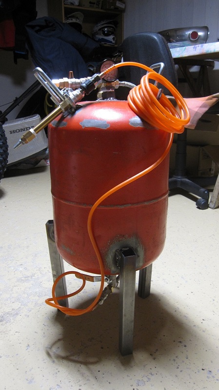

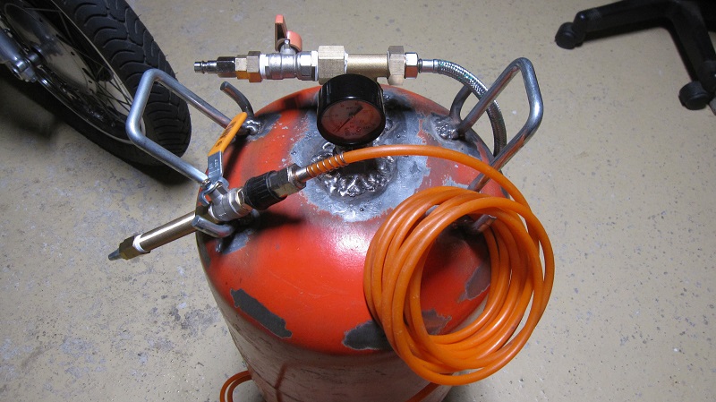

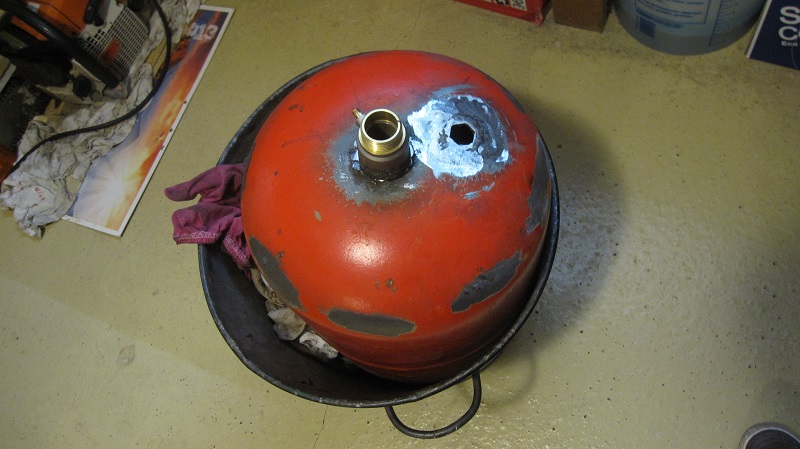

je suis partie dans l’idée de me faire une aerogommeuse
j'ai dans un premier temps fais une bêtise en voulant souder du laiton sur de l'acier avec mon poste a souder (j'ai des fuite d'air)
hier soir j'ai tous tronçonner est je vais tout reprendre avec des manchons acier
j'ai piquer le bicarbonate de madame incognito
j'ai fais un essais sur ma boite a outil, et quand je vois le résultat par rapport au frottage avec le papier de vers, ça motive !!
bref ça bricole dure

J'adore le recyclage, je ne jette rien ! Quand je veux faire quelques chose je commence par réunir ce qui peu être utilisé ensuite je sélectionne ce qui va le mieux, il arrive que ce soit difficile de choisir entre ce qui est apte, je met donc de côté ce qui peut être le plus utile plus tard .
En restant dans les bouteille divers, j'avais fait avec un extincteur un système de remplissage rapide de BV auto, en plus avec il y a peu de modif à faire .
Le seule truc en utilisation d'air comprimé il faut être précautionneux dans ce qui risque de lâcher sous la pression, mano, jonctions,soudures .
