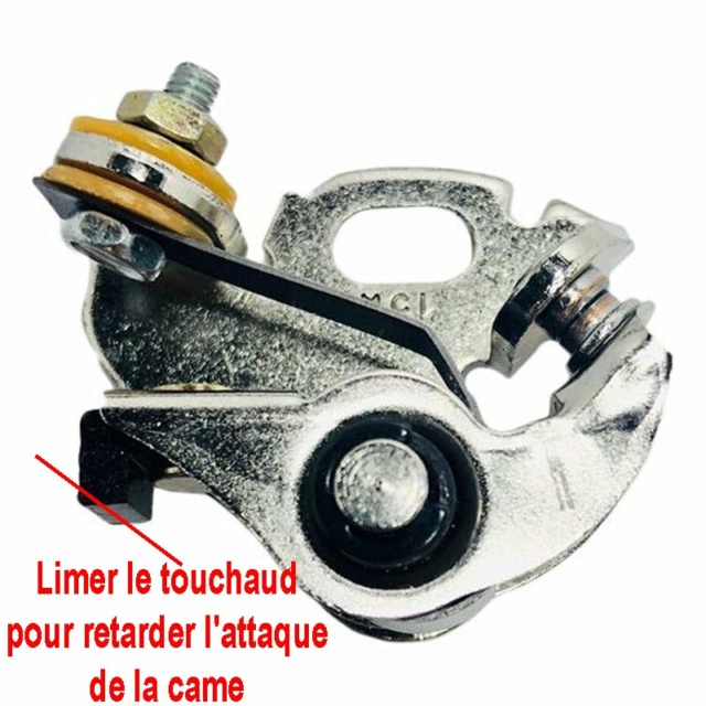

Ouais mais ton avance auto est elle bien en place en bout du villo ?
Ton plateau c'est de l'adaptable, je ne connaît pas la qualité de ce qui est vendu maintenant, dans le temps l'adaptable était inréglable,

Merci Dialmax pour les conseils, si le nouveau plateau ne fonctionne pas, je verrai le coup du touchau! (j'ai commandé des rupteurs de rechanges au cas où).
Pourquoi commander un plateau et pas limer l'ancien ? Parce qu'un plateau ça coute 10 balles

La bonne nouvelle : j'ai reçu et monté le plateau d'allumage d'origine, j'arrive enfin à faire mon calage statique. Donc méfiance avec les adaptables ...

C'est assez simple finalement, les trous oblong des vis sont décalés, quand on superpose les plateaux ont se rends compte que les trou du plateau d'origine sont plus positionnés vers la gauche.
Alors je ne dis pas que ce soit le cas de tous les adaptables, mais vu le peu de respect pour la machine des mécanos qui sont passés sur cette moto, ça m’étonnerait pas qu'ils aient pris le moins cher et basta...
