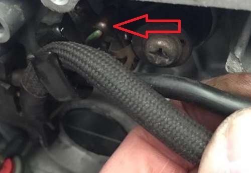

Bjr Jarif,
je complète ce que dit Cacajou pour que tu comprenne
voici le schémas
le fin de course est réaliser par t'as came mais si elle est usée elle ne ferme plus le circuit
pour faire t'on test
vérifie que t'on ampoule n'est pas casse
mais le contact
débranche le fils vert et fais le toucher la tête de la vis de la came
si t'as lampe s'allume c'est t'as came qui et usée

Ca marche les amis....
Ce serait donc la came qui est en cause...
Le fait de mettre au point mort donne un contact ce qui permet au témoin de point mort de s'allumer ?
Il faut changer la pièce ?

Messagepar Mathieu Viollet » 15 Avr 2020, 09:57
tu peux commencer par la nettoyer, et possiblement la recharger à l'étain, je l'ai fait sur ma trapanelle :)
