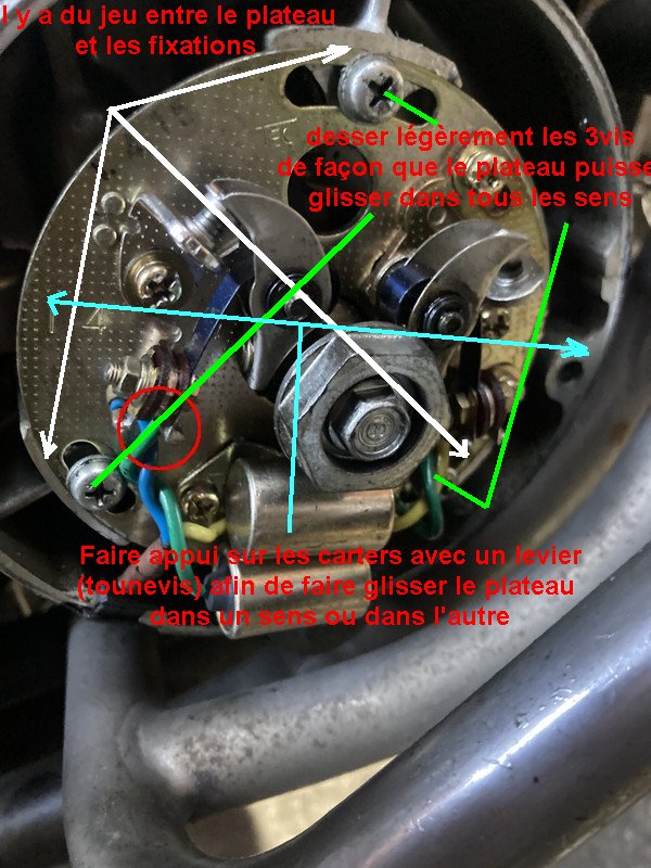

Sur, commencer par le 1/4,
Mais je me répète sur la possibilité de déplacer le grand plateau, radialement, bien sur avec le synchroscope permettant de synchroniser l'avance mais aussi l'angle de came on avait directement la vision de ce déplacement permettant les bons réglages, mais on peut s'en servir en tâtonnant pour avoir le bon réglage d'avance, il y a aussi une autre possibilité c'est en limant le touchaud du rupteur pour modifier le point d'ouverture .

Oui je commence bien par le 1/4 et oui le grand plateau est bien déplacé en radial, et je confirme qu'il vient en buté et ne permettant d'aller chercher le meilleur calage, je pense que c'est une fabrication de merde. Comme déjà dit 2 vis sur trois ont encore de la marge pour une rotation mais la troisième est en butée. Mais la moto tourne bien.
Mon vrai problème c'est le ralenti ...

Ce n'est pas ce que je veux dire , je ne dois pas employer le bon terme

Ok !
Je vois ce que tu veux dire maintenant ! je jette un oeil demain !

Il y a bien une couille dans le pâté, finalement la situation est la suivante : pour le grand plateau Il y a un trou oblong plus long que les autres (en haut), si je veux utiliser toute sa capacité (et donc avoir mon calage parfait) il faut que j'enlève totalement les deux autres vis car leur trou oblong n'est pas assez grand (c'est donc elles qui viennent en buté). C'est clairement soit un défaut de conception, soit que le plateau n'est pas destiné à un 500 four.
Je vais donc racheter juste un support de plateau neuf et surement changer les rupteurs au passage qui ont souffert de leur mauvais écartement.

Première prise de synchro:
Calage max avec vis en butée
Grand trou oblong utilisé au max pour un bon calage
résultat de ce réglage sur les deux autres vis

Pourquoi ne pas agrandir à la lime les deux perçages " trop courts " ?

Je n'ai pas le courage de revenir en AR pour vérifier si on en a parler l'avance auto est bien en place ?

+1 ou qu’elle ne soit pas grippée ou que les ressorts ne soient pas trop lâches puisque tu es obligé de mettre le plateau plein retard (et même plus) pour pouvoir caler. Pour moi le problème vient soit de l’avance auto soit de la géométrie des rupteurs. Si tu as une lampe strobo c’est facile de vérifier si l’avance auto fait bien son boulot.
Le trou oblong du haut plus grand que les 2 autres c’est normal, de mémoire ils sont tous comme ça.
