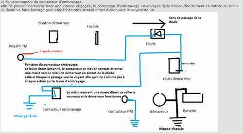

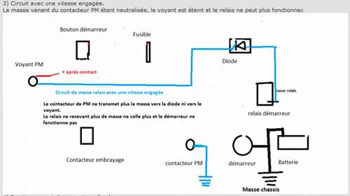

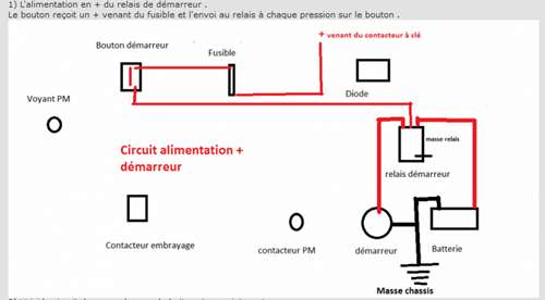

Re: CB 550 Four F1 1976 (Padawan de Pierre)
Messagepar cacajou » 14 Avr 2020, 03:17
C'est important de comprendre le fonctionnement de cette sécurité
Voici en détail le principe .
Voilà .
Bon vais aller me faire un p'tit café moi ;)

Messagepar JairF » 14 Avr 2020, 11:53
Wowww... merci Cacajou... et à 5h du mat... :shock: R.E.S.P.E.C.T.
