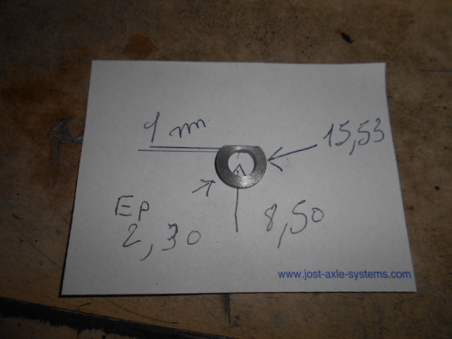

J'en ai fais une , si ça te convient je fais la deuxième
8,40 intérieur je ne peux pas , pas d'outil à aléser assez fin , ce sera 8,50 ;)

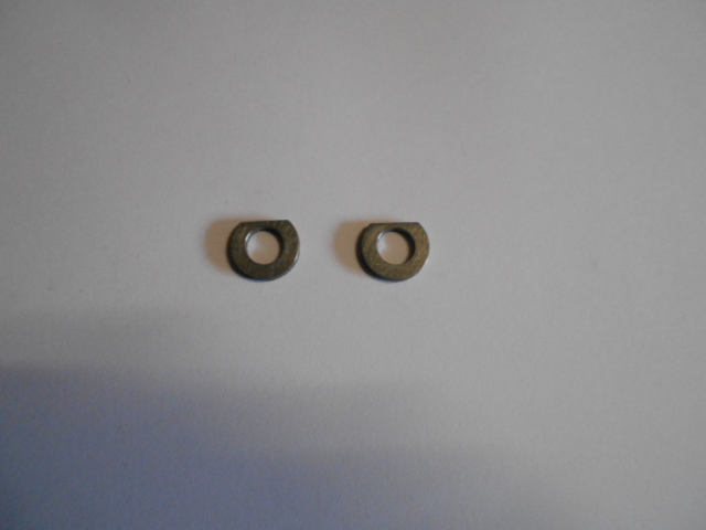

Bon , pas trop le temps d'attendre ta réponse , j'ai une K2 sur le feu moi :P
Alors c'est fait
Adresse en MP et je te poste ça rapido sous enveloppe stérile et pièces décontaminées ;)

c'est parfait !
pas de problème pour le diamètre 8.5
très beau boulot Bravo et Merci Cacajou :mrgreen:
