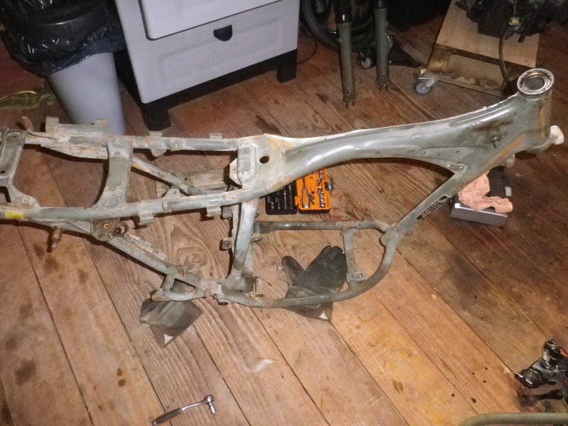

voilà j'ai finis de dépouiller le cadre ...

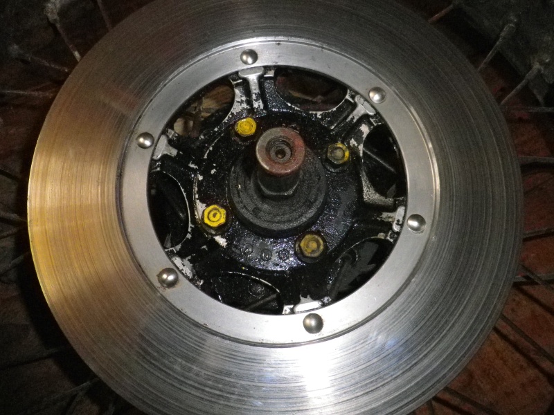

j'ai dégagé la rouille du disque pour quelle ne continue pas son oeuvre ....je pense qu'il n'est pas trop marqué , ouf
à suivre

Si tu connais un vrai bon tourneur, il est possible de faire reprendre les disques.
Le seul impératif est de tourner très doucement pour éviter la formation de vagues, l'inox c'est plutôt "mou"

Il devient difficile de trouver des gens qui prennent des bricoles , faut de suite minimum deux zéro derriere
je pense qu'il devrait faire encore de l'usage dans son état
