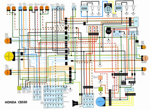

Messagepar DIALMAX » 12 Avr 2020, 20:35
Je n'ai pas été rechercher un shéma de 550, mais c'est surprenant, déjà comme le dit cacajou chez Honda c'est toujours noir le 12V le vert la masse, ensuite souvent chez eux c'est le bouton qui met à la masse le 12V arrivant direct au klacson .
Messages : 6917
Re: CB 550 Four F1 1976 (Padawan de Pierre)
Messagepar DIALMAX » 12 Avr 2020, 20:44
J'ai trouvé sur internet celui-ci qui correspond mieux

Vous avez raison évidemment... ce triangle noir c'est bien la masse mais c'est le vert qui y arrive non?
Messages : 6917
Messagepar DIALMAX » 12 Avr 2020, 20:50
C'est ce que l'on a dit vert masse chez Honda noir 12V
