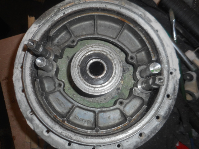

Bin cela prend forme petit a petit , hé hé .
oui avec dix doigts, et j'apprend chaque jour qui passe. :lol:
Ici que le flasque N°2* pour la fonderie maison, le tambour attend la réalisation de la micro fraiseuse, mais cela se fera pas avant 2020 et des talbins.

Chapeau pour le travail :shock: tu pourras nous montrer l’autre face? Je suis curieux de savoir comment tu vas modifier les mâchoires ? ;)

Mathieu Viollet a écrit :Chapeau pour le travail :shock: tu pourras nous montrer l’autre face? Je suis curieux de savoir comment tu vas modifier les mâchoires ? ;)
Ce sont les mâchoires d'origine, sans aucune modification pour l'instant .

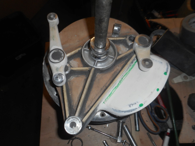

Voilà le principe du frein
Messages : 7086
Messagepar Mathieu Viollet » 29 Déc 2019, 16:25
Bien vu 8-) tu as « juste » à refaire une échancrure dans l’alu de la mâchoire ?

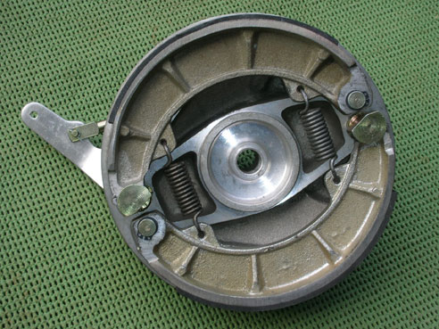

Pour passer en double came, je suppose que tu rajoutes des nouveaux axes qui vont imposer des mâchoires plus courtes d'axe à axe. Je me fourvoie ?
Par exemple, des photos des freins avant et arrière de ma T250; le diamètre des tambours est identique à l'avant et à l'arrière mais on voit bien l'impact sur les mâchoires :
De même la garniture collée est plus courte avec double came

Non pas grillé car je n’avais pas envisagé cet aspect, bien vu ;) par contre ça va nécessiter à refaire des frettes d’appui sur la came en métal non?

Mathieu Viollet a écrit : par contre ça va nécessiter à refaire des frettes d’appui sur la came en métal non?
Probablement car si la came pousse sur l'alu de la mâchoire ça va la ronger très rapidement;
J'imagine que la solution la plus simple (pas sûr que ce soit celle qui amuse le plus Bison rouge) serait de trouver des mâchoires pour un double came déjà existant sur une mob. Sinon ça devient compliqué.

la came pousse sur la mâchoire sur la partie en fer .. pas directement sur l'alu .
OUI les axes sont spécifiques . pour mâchoires d 'ORIGINE ....
Je refait les leviers, plus fin et plus travaillé . la sont bien trop gros, et seront ajusté a chape alu que j'attend.
