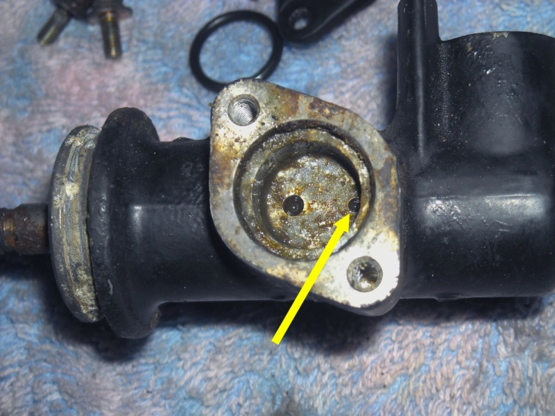

Sur ton MC neuf, le minuscule deuxième perçage au fond de la cuve est bien percé (5 dixièmes environ) ?
Par ex dans un MC arrière :

Oui il est bien là et débouché (déjà vue des bulles remonter par là).
Après sur mon MC d'origine j'avais un orifice bouché.... Est-ce que ce n'est pas le début de l'explication
