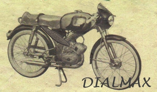

Bon je raconte d'autres expériences, quand Yamaha est arrivé chez nous certains trouvaient les Mikuni minables, on va monter des Del Orto , ça a une autre gueule! sauf que ça ne marchait plus, 63 quand on préparait mon 50 pour courir le porte monnaie ne permettait d'acheter un Del Orto racing plus gros, mon père me dit on maitrise bien les Tillotson de tronçonneuse on va prendre le plus gros , on le prend sur une tronçonneuse, à peine a retoucher les trous et il se monte direct sur le cylindre sans pipe, mon père préférait , il me dit de le cacher, pas la peine de le montrer tous disaient que ça ne marchait pas, en m^me temps je faisais une chambre, un an après j'ai eu l'occasion d'échanger un Del orto racing, je l'adapte, je règle la carburation, j'avais perdu 10/15 km/h la conso multipliée par 2 1/2 !!!!! plus tard on a compris l'avantage des Mikuni, comme le Tillotson un carbu court avec un venturi, ' j'avais aussi échangé avec les Américains de Tillotson pour équiper notre Panhard, mais le tarif + port nous dissuadé !!!!) on avait aussi une autre expérience de la tranquilisation, les Paloma Flash étaient livrées avec le dellorto à trompette sans filtre, ça ennuyait le paternel il a fait un "filtre en grillage fromagère comme un saucisson de 40/50 cm de long sur lequel était enfilé un bas de femme, le premier client revient le lendemain en disant elle marche bien mieux! On livrait systématiquement avec, les clients aimaient car leurs bécanes étaient différentes des autres ! j'avais fait un croquis sur un catalogue
