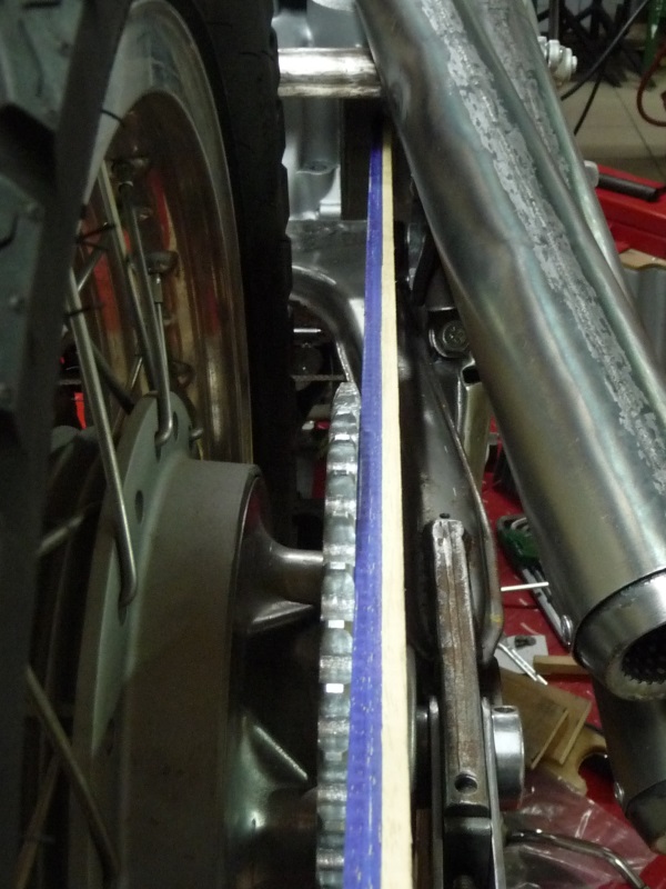

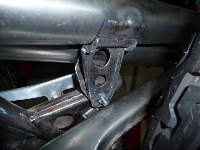

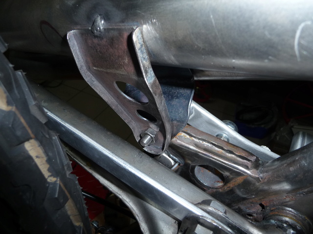

J'avais anticipé la modification d'une des patte support de pot (inférieur gauche), il me semblait bien que ma chaîne passerait trop près (10mm environ), j'ai préféré modifier sa forme pour qu'elle se dégage un peu plus de la chaîne et j'ai bien fait, vos informations ont confirmé que j'étais trop près.
Vos côtes m'ont permis de contrôler le lignage de la couronne et ainsi être sûr que la chaîne ne frotterait pas.

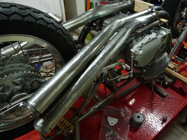

Le plus compliqué pour mettre en place les pots c'est bien d'essayer de penser à tout, en gardant l'esthétique prévue et en gardant la symétrie, pas facile car les coupes pour couder les pots ne sont pas toujours identiques et le pliage doit être le plus ressemblant possible, du pot inf gauche avec le droit et le pot sup gauche avec le droit, ils doivent être coudés vers le haut et vers l'extérieur.
Les pattes supports sont pointées et attendront que la moto soit sur ses roues pour un dernier contrôle et des soudures définitives.
La mise en place des pots est nécessaire pour déterminer les fixation latérale et basse du carénage.

Une petite question... Est-ce que tu as pensé a simuler les épaisseurs des joints de cylindres/culasse et joints bague cuivre échappement dans le montage a blanc du moteur pour la mise en place des pots ? Car des fois quelques mm en plus ou en moins peuvent changer la donne... Mais je pense que oui... ;)
