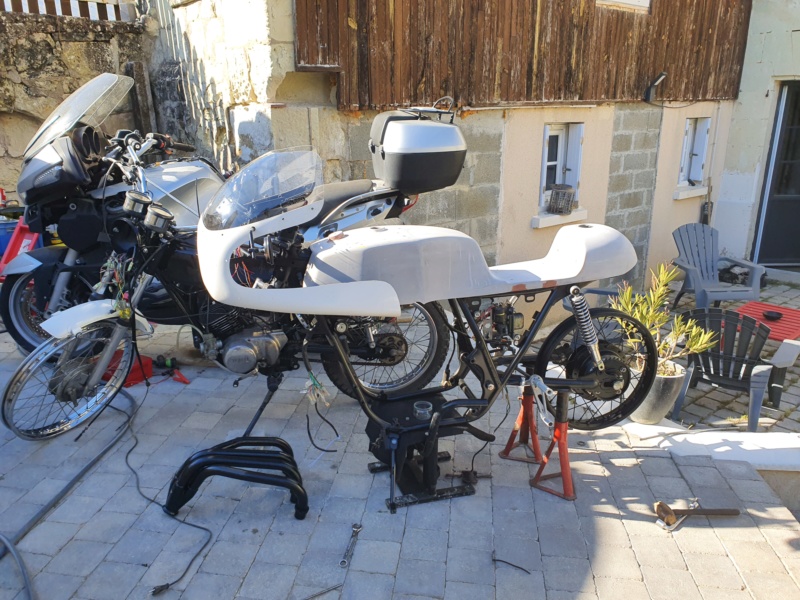

Merci Aurelia B20.Il y a encore beaucoup de travail, et quelques € a y mettre mais le projet est plutôt sympa à faire. Et puis c'est un four, on ne pouvait pas la laisser dans cet état !
Pour répondre a Soupape c'est au Pistolet, peinture époxy à froid de chez Sprido. J'ai refais les trains roulants de ma Simca 1000 rallye 2 il y à 10 ans avec et ça n'a jamais bougé.

Et c’est brillant?
- Messages : 13259
Re: Café racer
Il y a le choix : brillant, satiné ou mat.
Pour les tés de fourche, pontets de guidons, comodos le satiné est top, très proche de l'origine. Du moins pour l'epoxy de chez Restom, je n'ai pas testé celui de Sprido.
- Messages : 3815
Re: Café racer
ben mon vieux... elle revient de loin cette 500
bravo pour ce sauvetage

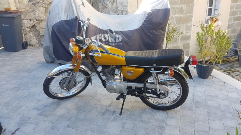

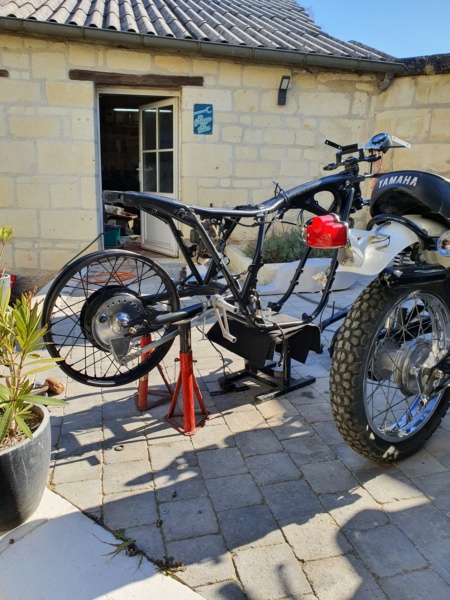

Pour la 500 j'ai pris un satiné, qui est vraiment pus beau qu'un brillant, je suis en train de refaire une Yam 125 DTE et j'ai utilisé de la peinture satiné ordinaire et j'aime moins le résultat ! J'ai refais la 125 CG de mon fils, tous les produits viennent de chez Sprido, même le Candy Gold.[url][url=https://servimg.com/view/18839840/79]

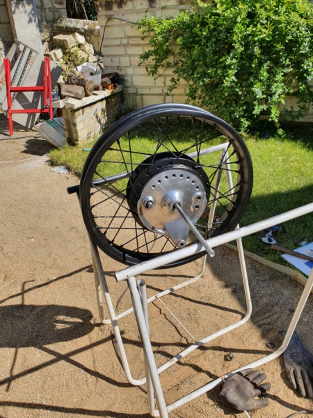

bon ça avance bien. La journée a été bonne... La roue arrière qui était toute rouillée a été décapée et traitée à l'époxy satinée, la jante va être peinte en noir brillant mais là je vais attendre le séchage complet. J'en ai bavé pour démonter le K81 qui à mon avis était monté depuis le siècle dernier...
