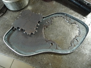

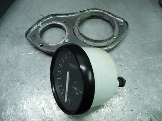

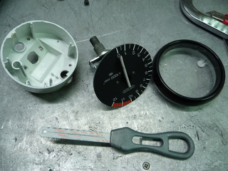

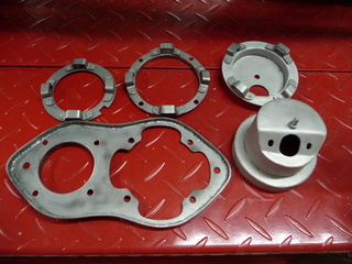

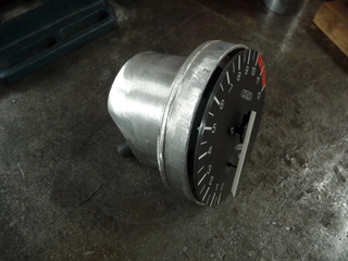

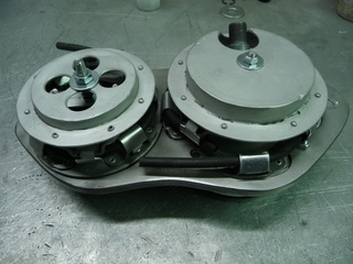

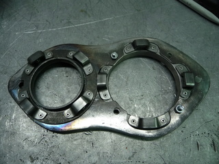

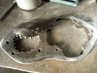

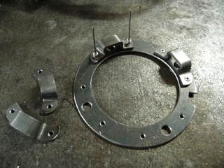

Pour ceux que ça intéresserait, voici une pièce, bien sympathique sur la CR, son tableau de bord avec le compte tours et le mano de pression d'huile.
Pour ne pas acheter un Smiths par ci ou un Véglia par là instruments beaux mais très chers, une fabrication s'imposait.
A près avoir ,un peu, voire beaucoup raté le premier, voici en cours de finition le deuxième réalisé en tôle d'acier, tôle d'alu avec de nombreuses petites pièces... de support d'instruments qui étaient montés "souple" pour éviter les vibrations.
Un compte tours ouvert de 50cc ou 125cc (je ne sais plus) ratio 1/4, qui ne commence pas à 2000tr pour l'instant c'est vrai, mais une modif sera faite plus tard, sa sortie n'est pas centrale mais c'est pas grave.
Un petit mano de pression d'huile acheté en Angleterre qui ressemble au Smiths avec ses graduations Lbs.
Après c'est du temps, beaucoup de temps, des essais de pliage à la presse car ça ne marche pas à chaque fois, de la découpe, de la soudure...et des noms d'oiseaux...
A plus

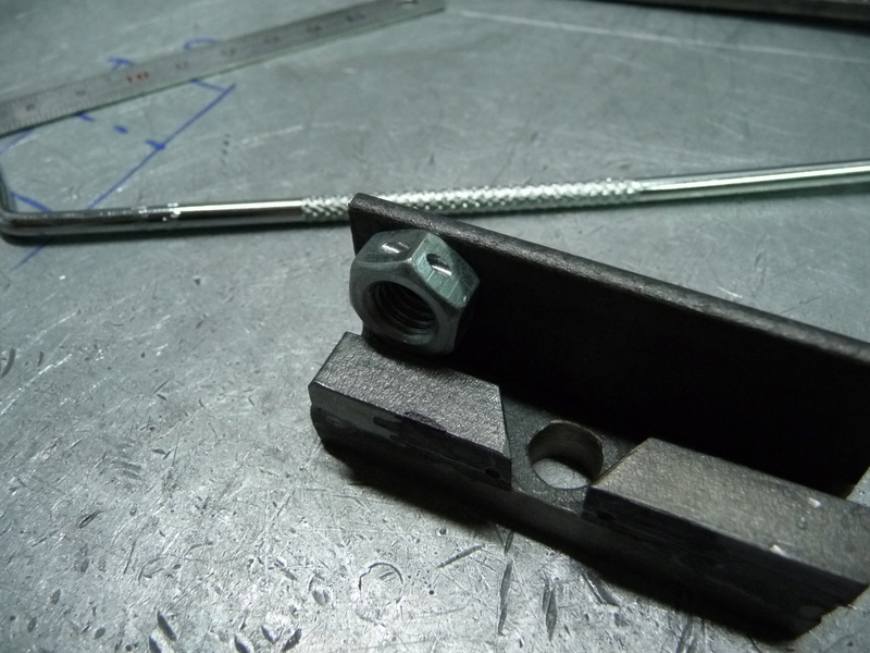

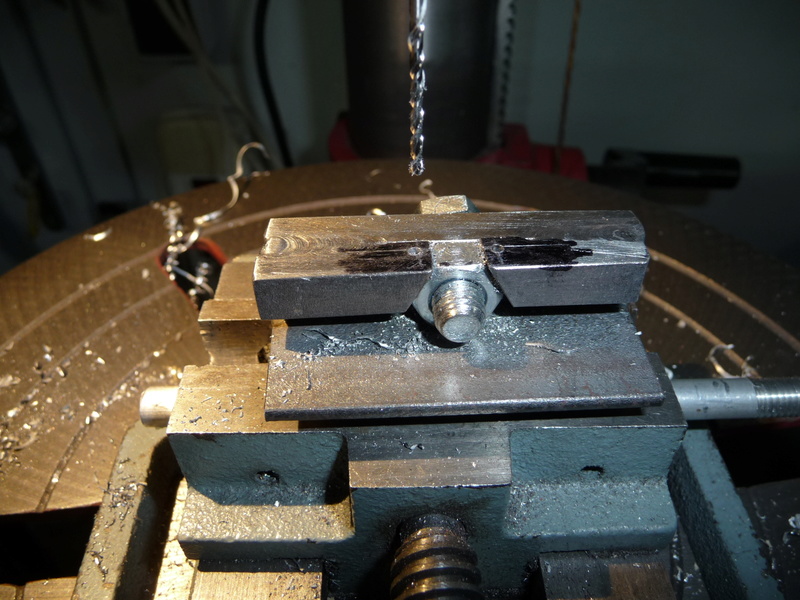

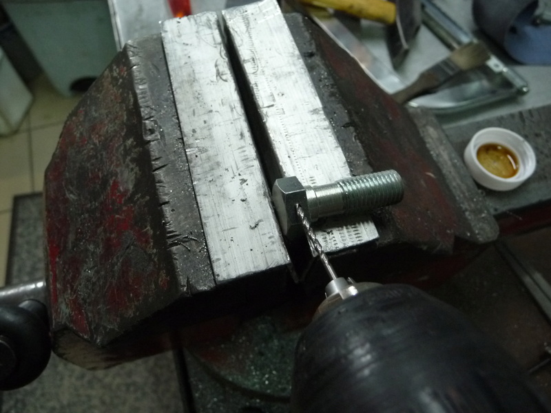

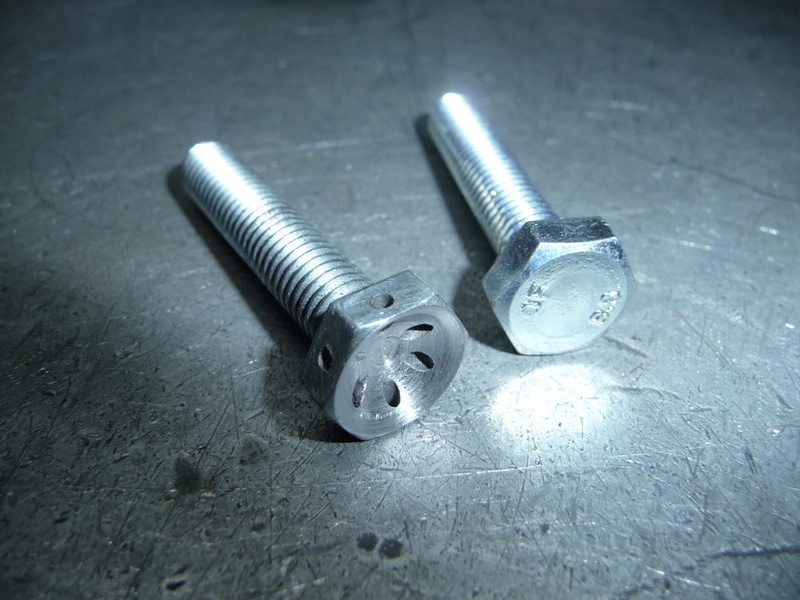

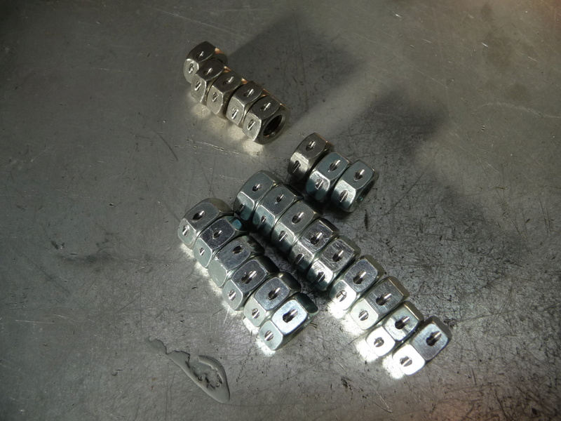

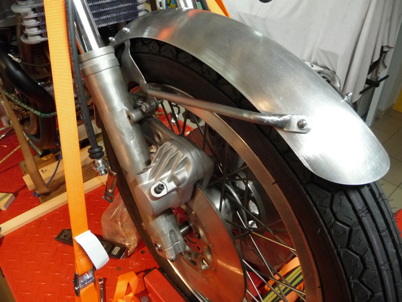

Comme beaucoup d'entre vous le savent, les machines de course de l'époque (de notre époque, celle de notre jeunnesse) avaient leur boulonnerie freiné au fil, aujourd'hui rien de plus facile de remplacer cette technique par un nylstop, du frein filet, rondelles frein...
Oui mais...la CR en avait un peu partout de ces boulons et écrous percés, alors..., (de plus ça me rappelle des souvenirs)
Foret de 1,5 mm (il en faut plusieurs voire même un peu plus), un montage maison sur perceuse à colonne, qui au final ne se révèle pas formidable car il s'use en partie proche de l'hexagone, alors autre solution la perceuse manuelle et un peu de patience et délicatesse en fin au débouchage et ça le fait.
Les vis titane sont de belles vis et équipaient également de nombreuses motos de course, mais c'est pas donné et puis ce n'est pas le but, alors...
Un petit essai avec une vis de chez brico machin, mais ça ne se fait pas rapidement surtout pour cet essai sans tour à métaux.

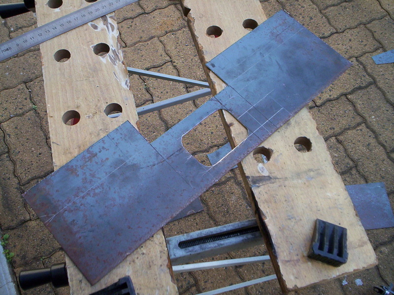

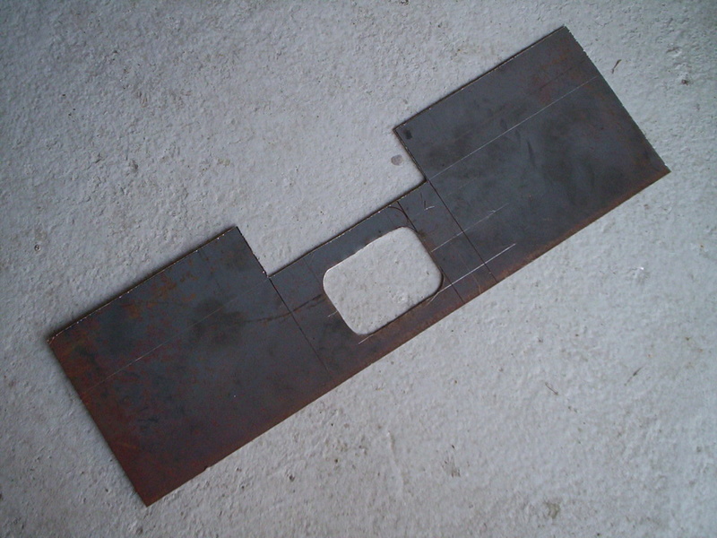

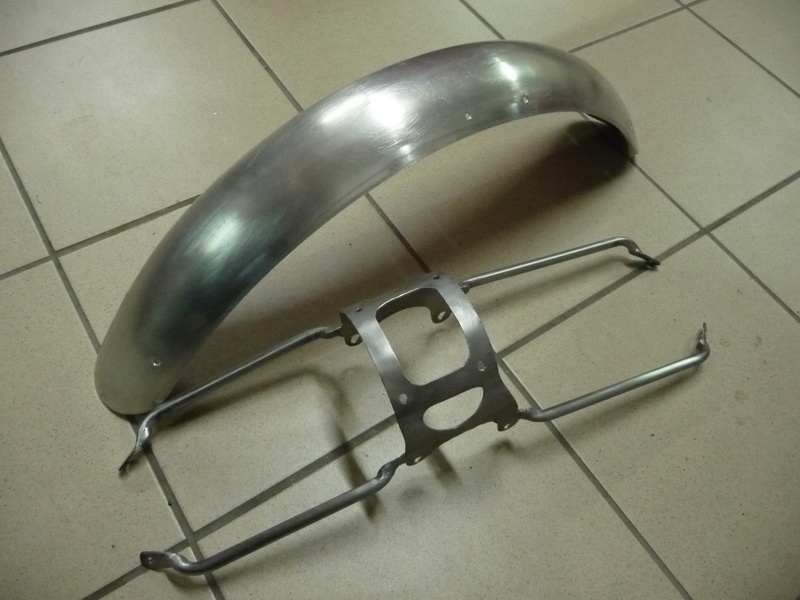

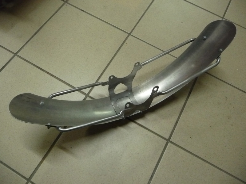

Comme la météo n'est pas au top, quelques préparations de plus comme l'ajustage du garde boue avant avant peinture, car après ce sera trop tard.
Ce garde boue je l'ai fabriqué après avoir acheté un en alu brut sur lequel j'ai du réaliser un support (copié sur les photos d'époque), ce support est en acier, tube de 8x10 mm pour les haubans et tôle acier de 1,5 mm pour le pontet.
Pour ceux qui connaissent l'histoire ce cette moto, je ne pense pas que les haubans seront noir mais orange comme à l'origine.
Voilà un petit complément en photos et une suite pour ceux que ça intéresse.
Cordialement

Des malades de très grands malades!
Les vis en titane c'est pas facile à usiner non plus.
Tout est allégé, on gagne combien en masse au final ?
