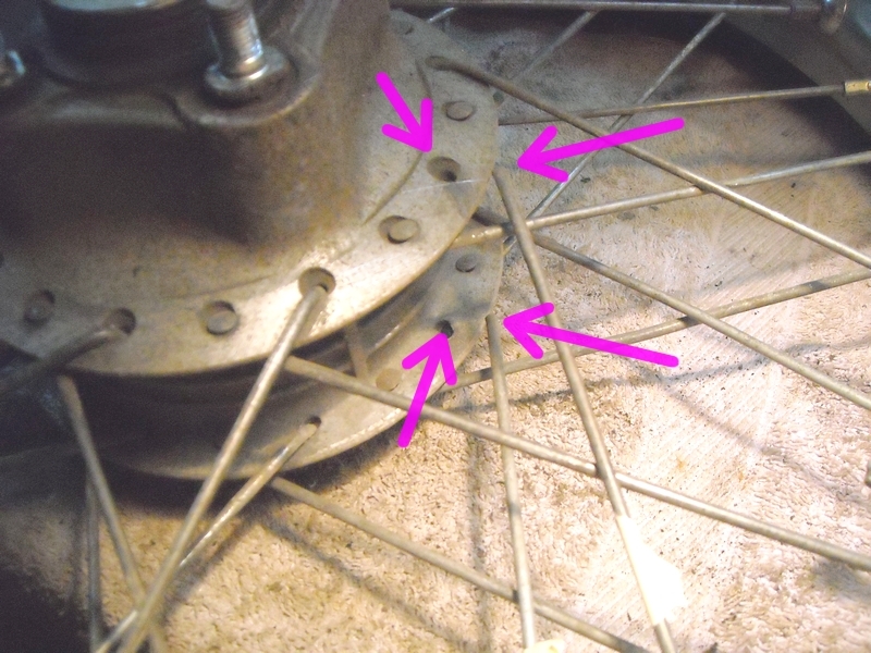

Je confirme l'efficacité de ce fournisseur : commande passée mercredi vers 17h, expédiée jeudi matin via Chronopo.., reçue aujourd'hui vendredi à midi.
J'ai commencé le nettoyage de la roue arrière : 2 rayons, un interne et un externe, sont cassés => dé-rayonnage partiel obligatoire
Le Michelin T61 d'époque doit être changé car usé, sec, et trop large au point de ronger le carter de chaîne.
Il faudra faire rayons + pneu en une seule fois mais je ne le ferai pas moi-même.
Tout le reste est sale mais OK : roulements, couronne, axe, mâchoires de freins etc
