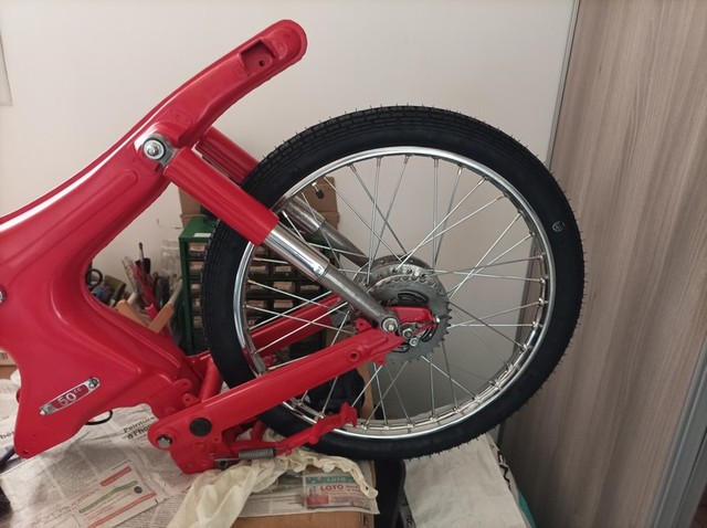

C'est dorénavant le stade du remontage de la partie cycle, enfin celle qui sert à le mettre sur roues pour le filer au fond du garage en attendant la partie mécanique. J'en étais là jeudi :
Content le Alain passe au devant oui mais :

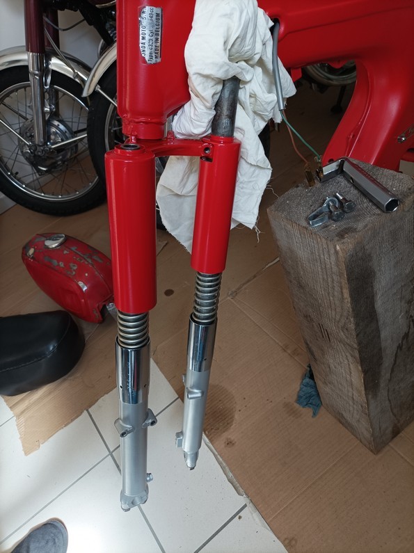

Au démontage, je m'étais bien emm.... pour descendre les tubes de fourche. Oxydés comme le reste il avait fallu (malgré tous les artifices lubrifiants) taper comme un sauvage pour les faire bouger mm par mm.
Là au remontage, c'est pareil. Je les ai poncés, polis, badigeonnés, mais ils restent obstinément à ce stade, pas moyen de les envoyer plus haut. Il manque quoi à l'ouverture du té inférieur, 1mm / 1,5 mm ? Je n'ose pas essayer de trop l'écarter de peur de le casser.
Auriez-vous des idées ?

Tu ne peux pas coincer une cale en métal biseautée le temps de monter tes tubes ?

bonjour alain.
c est quand meme beaucoup 1 mm ou 1.5 mm.. est ce que ces tubes la sont prevus pour le C320 . peut etre que ces tubes la sont semblables a un autre cyclo mais en plus gros..sur le site CMS NL y a deux diametres de tubes ... ils ont 2 mm de difference..

NUAGE71 a écrit :Tu ne peux pas coincer une cale en métal biseautée le temps de monter tes tubes ?
Si j'y ai pensé, mais j'ai peur de casser si j'écarte trop. Est-ce qu'il y a une certaine "souplesse" ?
Xavier oui c'est le montage d'origine té et tubes. Il n'était pas bidouillé pour la partie cycle. Je dis 1mm au pif, mais c'est moins sûrement.

J’ai démonté il y a peu les tubes sur ma 750 et comme sur ton cyclo les tubes ne sortaient pas, un tournevis de la bonne épaisseur avec quelques coups de maillet donnés pas trop fort ont solutionné mon problème.
