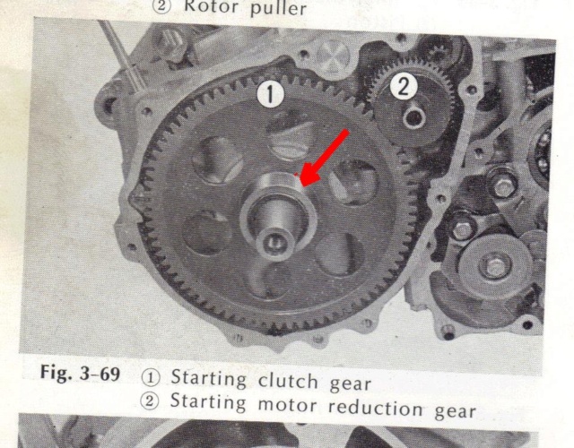

je cherche une roue libre de démarreur de 750 K2 parce que celle de ma machine ne veut plus fonctionner bien que j'ai changé les galets

Salut,
Quand je vois le nombre de roue libre qui ne fonctionnent plus, je ne suis pas certain que cela soit ,uniquement, le fait
des galets et ressorts. J'en ai démonté qlqes unes pour ce même incident et à chaque fois la partie usinée ou rectifiée recevant
les galets présentaient des facettes liées à l'usure. Je me demande si une rectif de cette partie ne supprimerait pas ce défaut?
J'ai pas fait encore donc pas de résultat à communiquer. Néanmoins, sans remplacer les galets mais en remplaçant uniquement la roue
avec un état de surface correct, le pb a disparu.
Si qlq'un à des idées, ne pas hésiter.
A+ Kiss

Re: Roue libre de démarreur 750 K2
Bonjour
Ayant également un problème de la roue libre de démarreur, je voudrais savoir si ton idée postée sur le site à eu des réponses. (ré usinage de la cage des galets)
Je ne trouve rien. J'ai changé les galets et les ressorts et aucune différence. Par contre en faisant le remplacement, j'ai lubrifié tous les organes. Est ce que ce n'est pas cette huile qui favorise le glissement des galets?
Merci pour tes conseils.
Bien Cordialement
Bien Cordialement
- Messages : 1013
- LOCALISATION : Rhone
C’est pas la lubrification des pièces au montage qui peut provoquer ce pbs . C’est une usure d’une partie des pièces ou un desserrage du corps
- Messages : 6673
De l'huile ça va mais pas de graisse, il faut que le pignon soit impeccable si il y a des facettes les galets ne coincerons pas.

Bonsoir,
Merci pour vos retours. Je vais redémonter le système de roue libre et vérifier si le pignon n'a pas de facette compte tenu que j'ai déjà changé les galets. Par contre je suis certain du serrage de l'ensemble.
Je vous tiens au courant.
