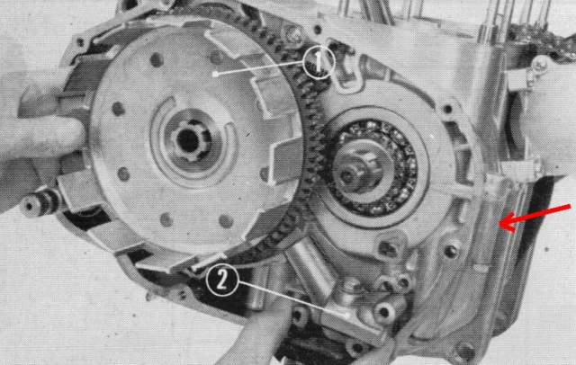

Concernant la position, c'est la vis avant droite, donc débouchant. Je pense que le carter était affaibli et que le filetage devait être abimé.
J'aurais du passer le taro.C'est ce que je faire au remontage de mes carters que j'ai pu trouver sur le bon coin.
Messages : 6673
Re: CB 350 K4 carter
Messagepar DIALMAX » 04 Nov 2021, 10:05
Celui-ci ?
C'est l'emplacement du filetage qui a éclaté ?
