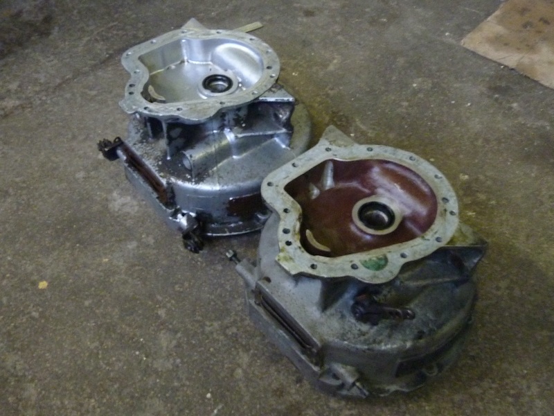

J'ai fait cette modif sur la B24 car j'avais une boite de Flaminia en stock, j'ai donc prélevé son carter d'embrayage. Sur la photo suivante, on voit celui de l'Aurelia (peint en rouge/orangé) et celui de la Flaminia côte à côte, le guidage de l'arbre portant la fourchette est plus long sur la Flaminia pour permettre de passer le long levier sous le carter. On voit le petit levier sur le carter d'Aurelia sur lequel tire le cylindre récepteur.

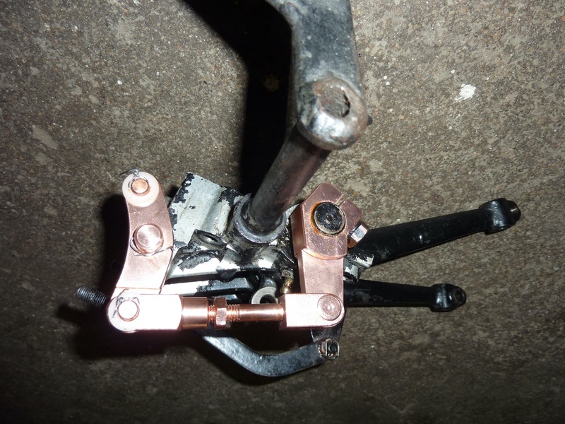

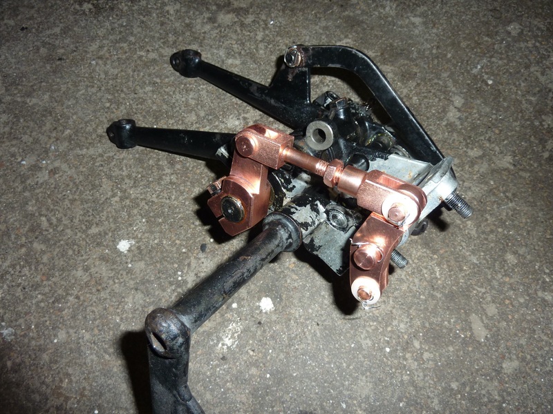

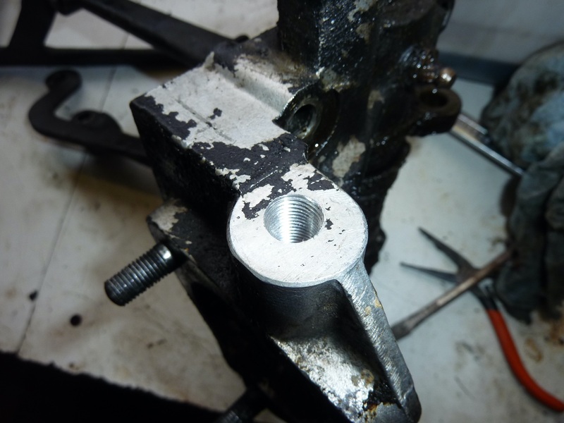

Ton pédalier devra être modifié, première étape, percer et tarauder à M10x100 pour monter l'axe d'articulation :
Deuxième étape, trouver les pièces nécessaires, pour ma part, je les avais achetée à un Allemand qui en a peut-être encore, je te donnerai ses coordonnées, il avait pris soin de faire cuivrer toutes ses pièces :
Ne me jeter pas de pierres trop vite

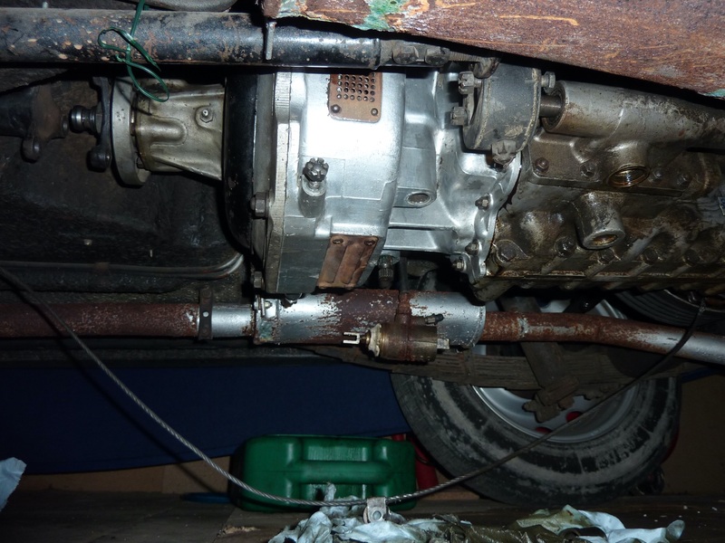

Voilà le carter une fois sur la boîte, sous l'auto :
Encore une fois, garder vos pierres
On voit le cylindre récepteur de la commande hydraulique d'origine, qui pendouille encore au bout de son fléxible, on voit qu'il est de gros diamètre car comme précisé plus haut il tire sur le levier et c'est donc côté tige que le piston travaille.
Pour la liaison du pédalier au levier d'embrayage, plutôt qu'une liaison rigide comme c'était le cas sur ma B20 4e série ou sur les Flaminia, j'ai opté pour un câble inox que j'ai fait faire à la longueur souhaitée, équipé d'un ridoir pour ajuster la garde d'embrayage. Même si le pédalier est également équipé d'un réglage comme on le voit sur les photos ci-dessus, le réglage ne se fait que par demi-tour, un ridoir sur le câble permet donc d'être plus fin. Le câble présente aussi l'avantage d'absorber les désalignements dans les deux plans.

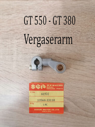

- Messages : 1706
Tiens il y a une pièce qui ressemble a un levier de commande sur une rampe de suzuki GT
