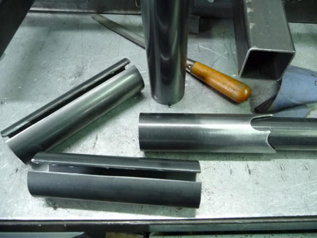

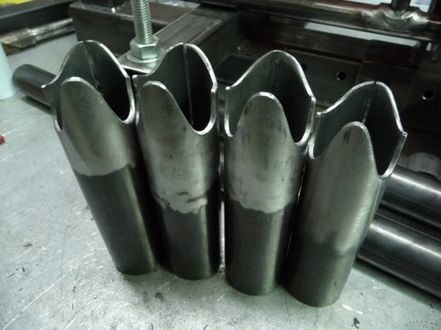

Les 4 goussets sont terminés, du moins d'un côté, restera à les positionner sur la colonne de direction et autres partie du cadre.
Les tubes de cadre principaux sont coupés, reste à en cintrer un, celui de la poutre supérieure.
Il va falloir mettre en état les moyeux de roue, pour quelques modifs de la fourche et la fabrication de la boucle arrière.
Par la suite, fabrication des supports moteur (sabres démontables), guidons etc etc etc...
Mais il restera surtout le lignage des roues et celle du moteur en fonction de la transmission secondaire et là....

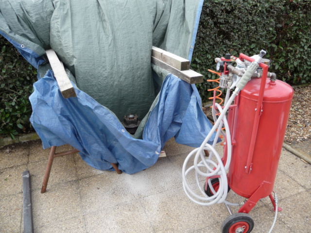

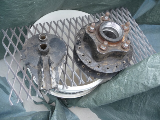

Ce matin formage du tube de poutre du cadre avec rapporteur d'angle dernier modèle.
Montage de la cabine haute performance (là encore technologie Hightec ventilée et climatisée) pour le sablage des moyeux de roues.
Pour ce qui est des bouchons de cintrage au sable, je pense qu'ils seront à vendre en fin de chantier, les plus petits proviennent de tringle à rideau, les plus gros de piquet à tomates, vu la qualité de ces outillages
, ne pas espérer les avoir pour moins de 50 euros pièces

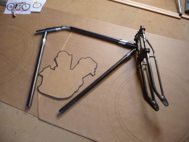

Petite présentation des tubes brut de longueur, sur l'épure

Nous vous informons que l'atelier boardtrack est fermé pour le WE, le mécano a bien travaillé et mérite un peu de repos.
Bon WE

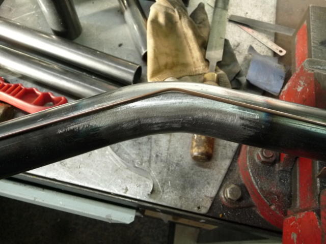

- Messages : 3768
t'es génial Phil
à te lire tout est facile
d'ailleurs j'aimerai bien que tu détailles comment tu as cintré le tube supérieur du cadre
continue, tu m'intéresses

Hello,
Comme vous le savez tous, pour cintrer un tube, soit vous avez une cintreuse, à galets, ou type mingory, virax etc...OU vous n'avez pas...
Mettre d'un côté du tube un bouchon, soit soudé, soit en bois comme je l'ai fait, remplir de sable (pour ma part j'utilise le sable de ma sableuse très fin acheté chez le fournisseur de matériaux local), un entonnoir, attention pas de sable humide pour la vapeur, je remplis, je tasse avec un marteau en tapant sur les côtés du tube et quand tout est très bien tassé je mets un autre bouchon.
J'ai fabriqué des formes avec un blocage et après chauffe au rouge et on tire
Bon cintrage
Philracing
Bon cintrage

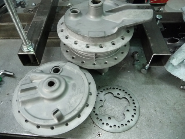

Cerclages de roues, roulements, garnitures de freins etc etc arrivés, reste la couronne.
J'ai trouvé l' ébauche pour la colonne, reste à tourner les cages de roulements et les adapter à la colonne (copain), souder les goussets.
Du travail en perspective, sur le papier et à l'atelier et sur le tour (des copains).
Philracing
