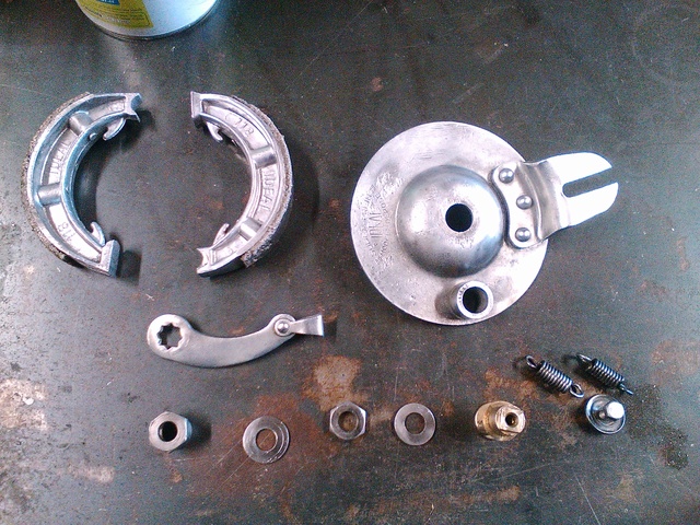

Aujourd'hui, je me suis occupé des roues.
Voici les freins tout bien nettoyés :

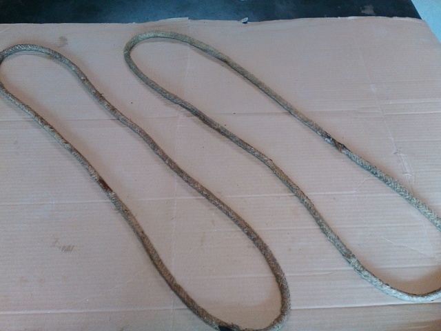

Voici les fonds de jante d'origine :
C'est une sorte de cordelette en coton, renforcée avec du cuir au niveau de la valve.
J'ai bien envie de les remettre mais j'ai un peu peur que ça fasse un peu "éponge" et que ça favorise la rouille en cas d'infiltration (par le trou de valve par exemple...)
Est-ce que je devrais les graisser ? les talquer ?
Comme je ne me suis pas encore décidé pour la peinture, j'ai traité les roues avec un léger voile de Rustol dilué : Ça accélère le séchage, ça brille moins et sa conserve le "jus d'origine"

C'est sûr que ça risque de faire "éponge" et de bien garder la flotte, mais vas-tu rouler souvent sous la pluie ???
