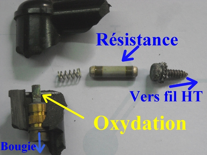

J'avais décortiqué un antiparasite pour savoir comment la résistance est faite :
Comme c'est pas vraiment étanche, l'oxydation ravage tout donc contact aléatoire.
Autre source potentielle de pb : l'extrémité du fil HT venant de la bobine est elle aussi corrodée; il suffit de couper le dernier centimètre pour retrouver une bonne continuité

j ai l impression que l interieur de l antiparasite cote fil bougie que l on visse est noir ...apres l interieur du fil de la bougie je sais pas .. je peux pas le couper sinon je suis trop juste en longueur pour aller a la bougie ensuite ...
tres interessante ton explication sur l antiparasite ..merci cbx
