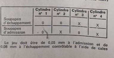

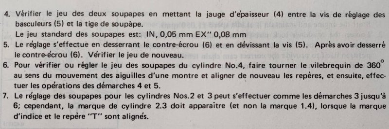

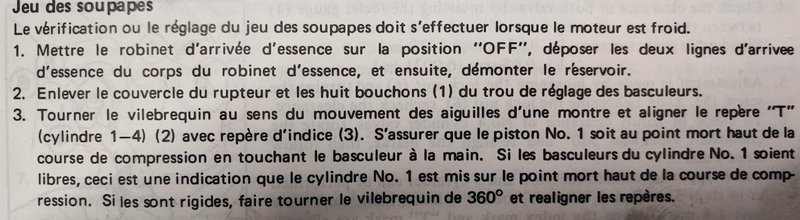

J'ai une question sur le réglage des jeux aux soupapes.
Sur le manuel utilisateur il est indiqué de régler le jeu du cylindre 1 en position PMH T 1-4 puis cylindre 4 PMH T 1-4 puis ceux des 2 et 3 dans leur PMH T 2-3
Sur la RMT c'est dans cet ordre (les soupapes 0 ensemble puis les X ensemble)
Quelle est la bonne méthode ?

Les 2 méthodes sont "bonnes", cependant la méthode N°1, celle du manuel utilisateur, cylindre par cylindre est à mon sens la plus simple à mettre en œuvre pour l’esprit, en un mot la moins casse-tête. Une fois que le cylindre choisi est au PMH "compression" on règle les 2 culbus puis on passe au suivant :D

Mondialen a écrit :Les 2 méthodes sont "bonnes", cependant la méthode N°1, celle du manuel utilisateur, cylindre par cylindre est à mon sens la plus simple à mettre en œuvre pour l’esprit, en un mot la moins casse-tête. Une fois que le cylindre choisi est au PMH "compression" on règle les 2 culbus puis on passe au suivant :D
J'ai suivi celle de la RMT donc ça devrait aller

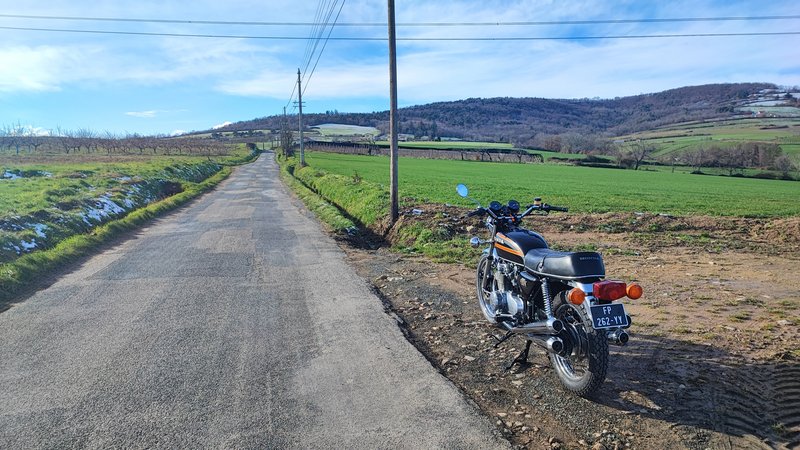

Réglages moteur terminés : jeux aux soupapes, allumage, synchro des carbus et ça ronronne :D
Du coup j'ai bravé le froid de ce début d'après midi pour aller essayer la bête lors d'une balade de 40 kms.
Super comportement moteur, je suis très content du résultat. ;)
Mais au retour la boulette... :o (par chance à 150m de chez moi)

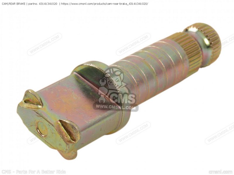

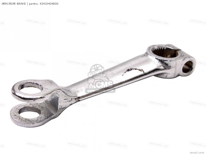

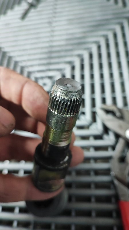

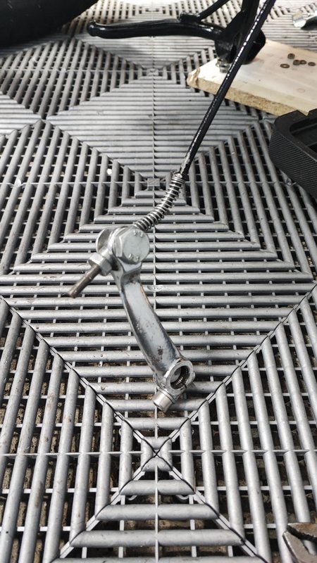

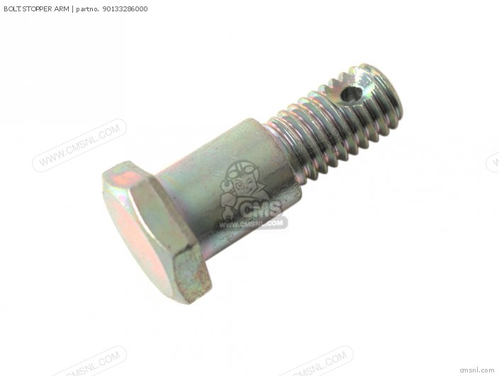

J'ai certainement oublié de serrer le boulon de fixation du bras d'arrêt du tambour côté bras oscillant. J'ai donc perdu le boulon, le tambour à commencé à tourner avec la roue, la tige de frein est venue s'enrouler autour de l'axe de roue est a exercer une énorme pression sur le bras de frein qui après avoir commencé par se déformer a fini par casser net comme du verre la came de poussée des mâchoires.

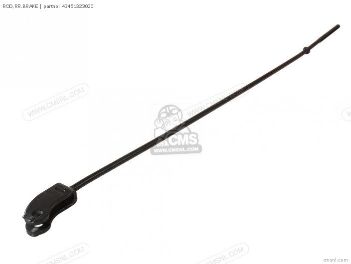

Du coup je suis à la recherche de ces différentes pièces :
- une tige de frein (dans le pire des cas je redresse la mienne)
- un bras de frein
- une came de frein
- un boulon de fixation du bras d'arrêt sur le bras oscillant
Si vous avez ça à porté de main ?
