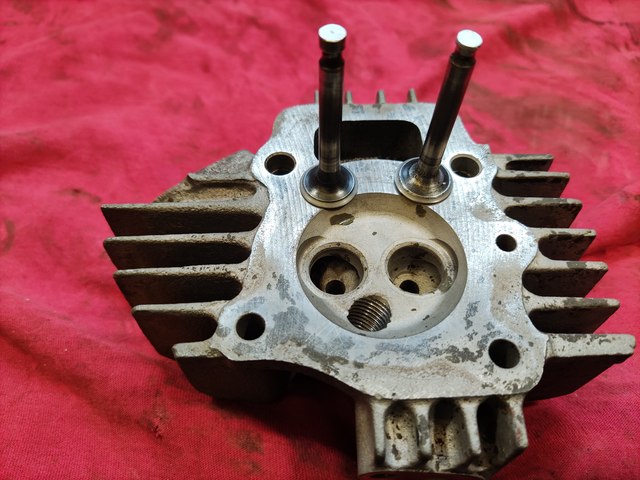

Je suis allé chercher la culasse chez Rectif-Bergerac. Je pensais qu'il auraient rectifié les sièges de soupapes comme je l'avais demandé, mais non, le chef d'atelier m'a dit qu'un bon rodage avait suffi à retrouver l'étanchéité. Ce qui fait que j'ai payé 10 € au lieu de 70. Comme quoi, il y a encore des entreprises honnêtes !
De la plus petite à la plus grande !
Nettoyage des taraudages, en M6, et en 10x1 pour la bougie
J'attends le cylindre pour repeindre les deux avec du noir haute température.
BMW R26, R60/7, Amigo PF50R

personnellement, si la première photo montre une culasse sortie de chez un rectifieur, je ne suis pas fan de ce que je vois. les sièges semblent n'avoir subi aucune action mécanique, et les soupapes me semblent bien creusées, avec une portée vraiment très large :( mais peut être que la photo est trompeuse?
Messages : 13188
Messagepar Aurelia B20 » 11 Déc 2025, 15:01
+ 1 avec Mathieu, bizarres les portées des soupapes, et les sièges n'ont pas encore été rodés ??? ! :shock:
Messages : 6760
Messagepar DIALMAX » 11 Déc 2025, 15:28
J'ai l'impression que la soupape de gauche a la portée beaucoup creusée, c'est un inconvénient pour le rendement mais pas que elle risque de perdre rapidement du jeu en se creusant plus vite
La culasse, les sièges c'est avant rectif ?
