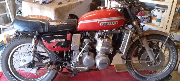

alain2933 a écrit :Une chose est sûre : c'est une très belle moto ! Si tu as envie tu vas y arriver, tu n'es pas un perdreau de l'annéeet, en plus, je suppose que tu n'es pas pressé.
Tu pourrais nous mettre une photo ?
je vous mets une photo.

Ah oui te voilà du travail pour tout l'hiver largement. J'aime beaucoup ce type de restauration parce que là, une fois terminée, on a l'impression d'avoir bossé pour quelque chose !
Super Xavier, content pour toi
