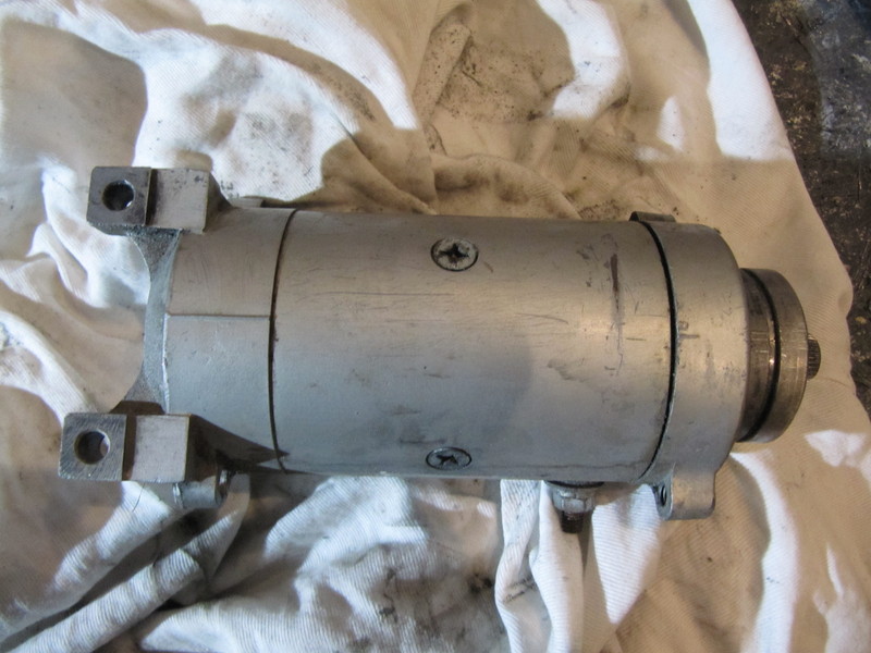

Ça peut parfois venir également du démarreur, sur ma 750 j’avais les mêmes symptômes et même après avoir changé le kit avec les galets, rectifié légèrement la face d’appui le problème revenait tout de même de façon aléatoire
J’ai démonté mon démarreur puis je l’ai bien nettoyé et changé les charbons et depuis plus de soucis
Sur ma 350 K3 en attendant de passer à l’étape peinture, lorsque les températures seront remontées, je soigne tous les éléments qui attendront bien sagement leurs remontages, dont le démarreur, et fort de ma première expérience il a subit le même traitement :
Avant :
Toutes les pièces sur la gauche ont été changées :
Après :
Et effectivement, comme l’a dit Alain, chaîne et pignon en parfait état

C'est bien vrai ça que le démarreur en lui même peut-être en cause. Il suffit de voir la m..... qu'il y a à l'intérieur lorsqu'on les ouvre !
