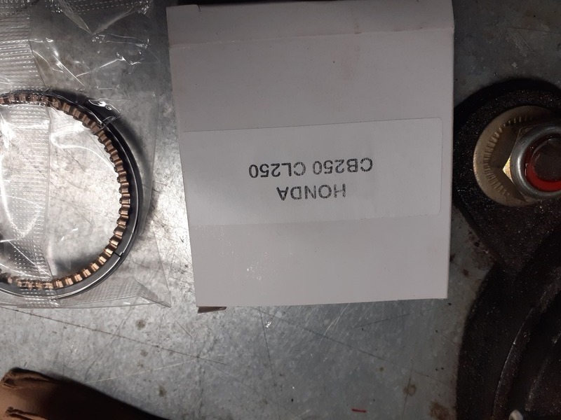

Oui, ne touches pas à l’épaisseur !

Re: Schema
OK
Merci
Merci

Re: Schema
Tu es sûr qu'il n'y a qu'un seul segment ultra-mince pour le racleur ? Ils ne sont pas collés ensemble ?

Re: Schema
Bingo exactement je n avais pas pris le temps de bien regarder
Oui effectivement colles ensemble
Je préfère ça
Désolé
Je n ai plus qu à les poser avec infiniment de précautions
Désolé pour les questions inutiles
Je préfère ça
Désolé

Re: Schema
Je tiens également à preciser que le vendeur est nickel
Bons echanges par mail avec lui
Bon maintenant que j ai retrouvé mes petits,y a plus qu à les monter
l idéal c est de les assembler (segment racleur) avant la pose sur le piston?
Sur la 400 four c étaient les mêmes mais déjà assemblés segments d origine honda
Bonne soirée
Bonne soirée
- Messages : 13257
Re: Schema
Tu poses d'abord le gros racleur alvéolé, puis les segments minces de part et d'autre du racleur, en prenant soin de tiercer les coupes
Et pendant que tu y es, vérifie le jeu à la coupe des segments de feu et d'étanchéité en les mettant à mi-hauteur dans le cylindre, tu seras tranquille et ça t'évitera de tout re-démonter au cas où ...
