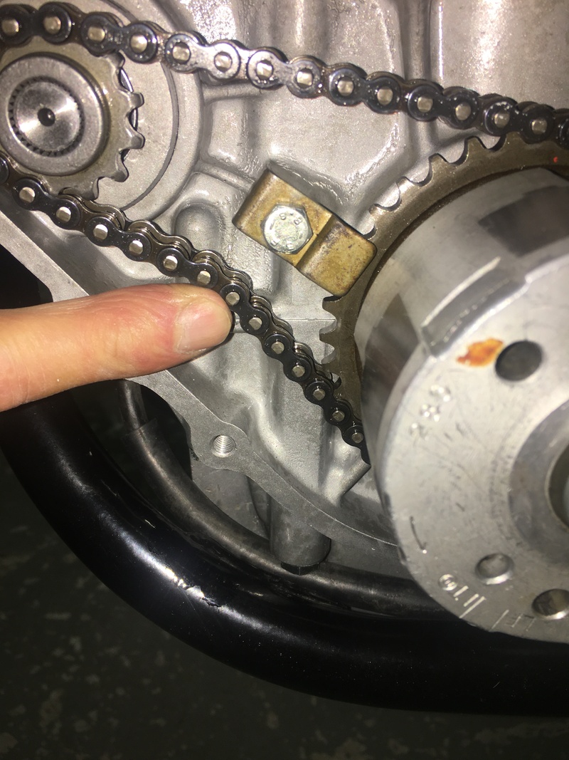

Parfait ! Avec vos infos, j'ai pu poser les supports au bon endroit... Ce n'est pas grand chose, mais ça fait plaisir quand on avance dans le remontage
- La chaîne du démarreur me paraît bien détendue ; pas de réglage possible, en fait

Pas de réglage, il faut penser qu'elle ne tourne pas longtemps et pas souvent, sauf chez les motos école ;) , éventuellement contrôler sont jeu pour avoir la conscience tranquille .
