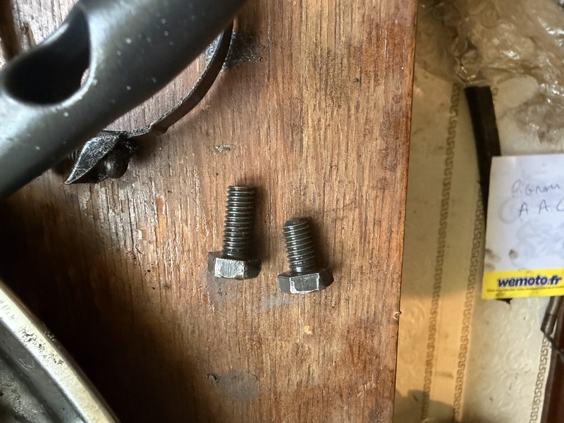

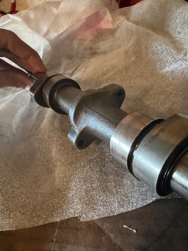

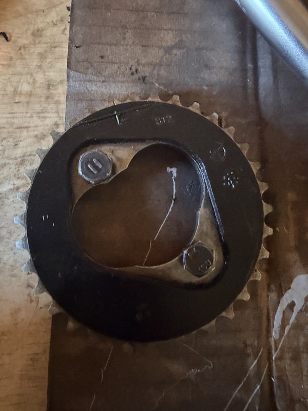

Alors vraie question ! Je remonte mon arbre à came mais j’ai l’impression que les deux vis ne correspondent pas à celles sur la rmt, c’est celle qui étaient d’origine sur le moteur lorsque je l’ai démonté et je les aies remise exactement à leur place. J’aimerai quand même votre avis car je ne vois pas de vis similaire à la rmt.
Je vous joins 3 photos j’aimerai bien votre avis, j’ai remonté exactement comme c’était lorsque j’ai démonté mais dites moi si je dois changer ces vis

Ce ne sont pas les vis d'origine, il suffit de voir les têtes, je te conseille de les changer, les vis d'origine ont leurs têtes marquées d'un "9" et sont comme ça :
La vis du haut se monte sur le pignon en-dessous du "L", l'autre avec l'épaulement de l'autre côté
