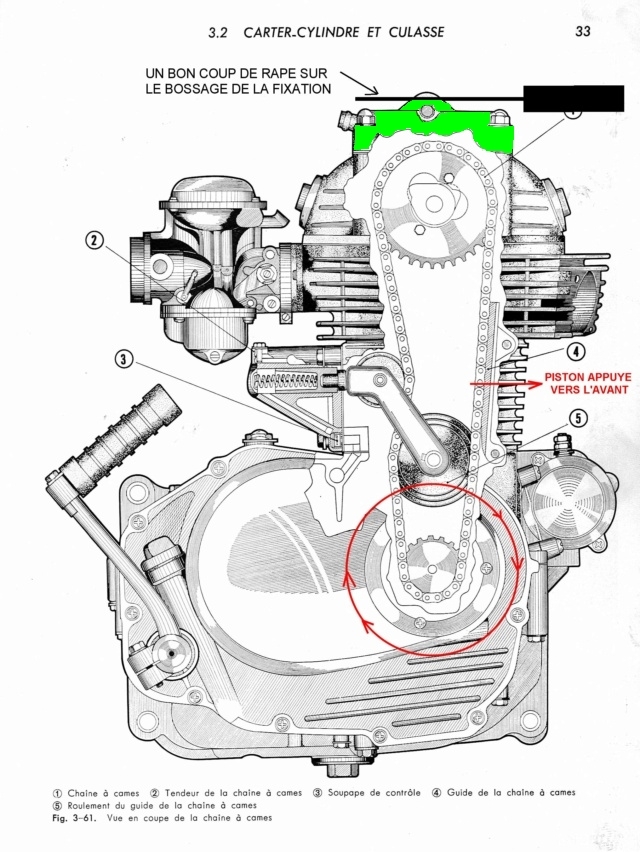

Le circuit de graissage, peut -être une erreur au remontage, éventuellement on peut déposer la culasse sans sortir le moteur du cadre en limant le dessus de la fixation supérieure

En limant l'oreille de fixation on ne peut retirer que le chapeau de contre-culasse
(en vert ci-dessous) mais ça suffit effectivement pour intervenir sur l'AC, les paliers et les basculeurs.
